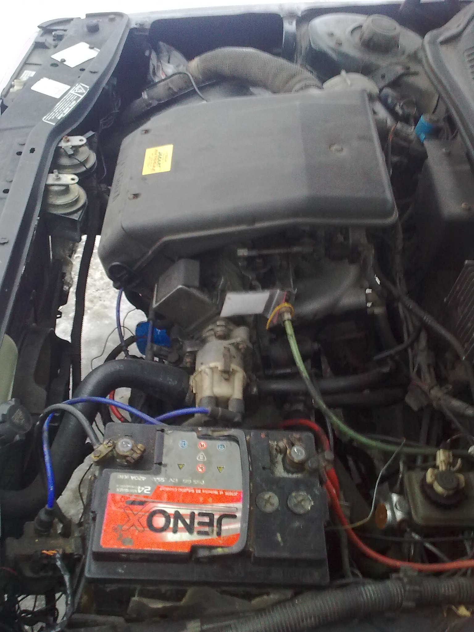

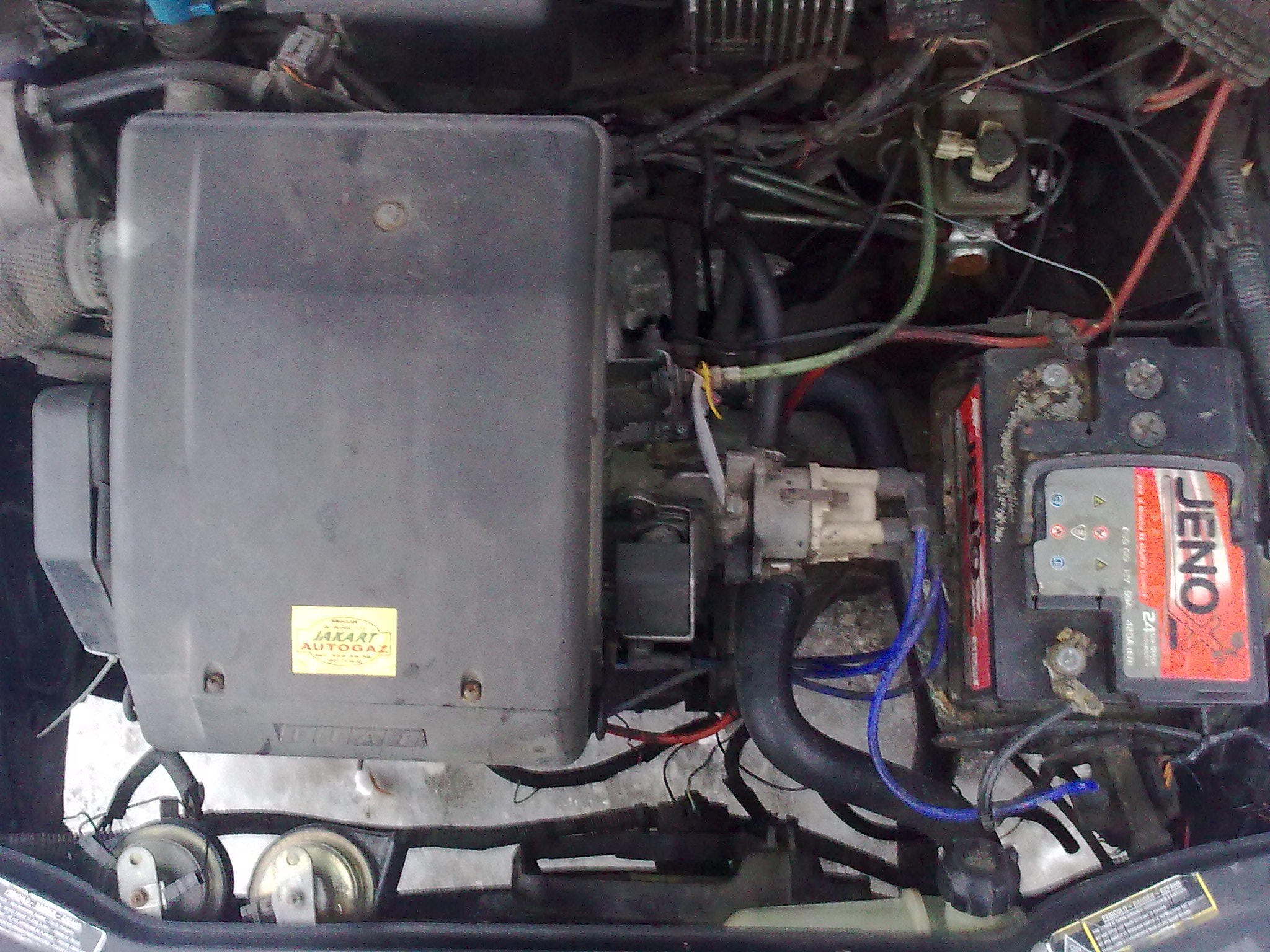

Witam! Sprawdzałem dziś na bloku silnika, ale niestety nie znalazłem żadnych numerów. Sprawdzałem pod termostatem. Dlatego zrobiłem fotki i mam nadzieję, że mi pomożecie. Z góry dzięki

po lewej stronie masz tabliczkę z numerami (między innymi numer silnika). prawdopodobnie to 160A3.046. to już było nieraz.

A nie przypadkiem 160A1.046 :?:

możliwe, ale większych różnic nie ma. wygląda tak samo, co mój. silnik 160a1.046 też były pakowane do Uno mk2.

piter73, na bloku silnika zobaczysz kod silnikajeżeli masz nawet z uno 1.4 to i tak będzie w tym samym miejscu bo uno i tipo miały te same silniki :)

krzychTIPOspeed, numer jest nabity na bocznej(boczna strona patrząca na akumulator) ,nie pomalowanej części silnika.Może trzeba to miejsce przetrzeć papierem ściernym.
