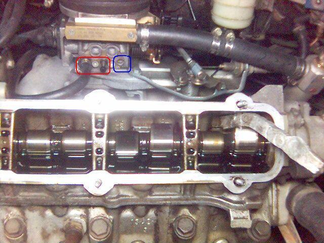

witam serdecznie poszukuje porady w sprawie Tempry 1.6 rok 93 Mój problem jest temprą czasami jest taka mułowata że nie idzie ujechać wymieniłem silniczek krokowy na komputerze 0 błędów>Martwi mnie jedna rzecz pod obudową filtra znalazłem 2 wolne miejsca na podłączenie wężyka ja ma tylko jeden podłączony może to jest przyczyna że jest taki mułowaty Niewiem czy nie ruszyć potencjometru przepustnicy?? proszę o porady.

depeche77, ja mam mono-jetronic ale u Ciebie powinno wychodzić z obudowy wtrysku trzy końcówki.Ja mam tylko dwie,zaznaczone na czerwono a ta zaznaczona na niebiesko która jest u Ciebie,idzie do obudowy filtra powietrza a dalej do tej puszki przy chłodnicy na drugiej Twojej fotce.
Wysłany: 25-06-2008, 15:58
przeczytaj sobie http://forum.tempra.org/t...m?highlight=cpp ten temacik
mi po ustawieniu CPP (metodą na multimetr) autko tak odżyło jakby 4 osoby wysiadły razem z bagażami) naprawdę czuję dużą różnice
