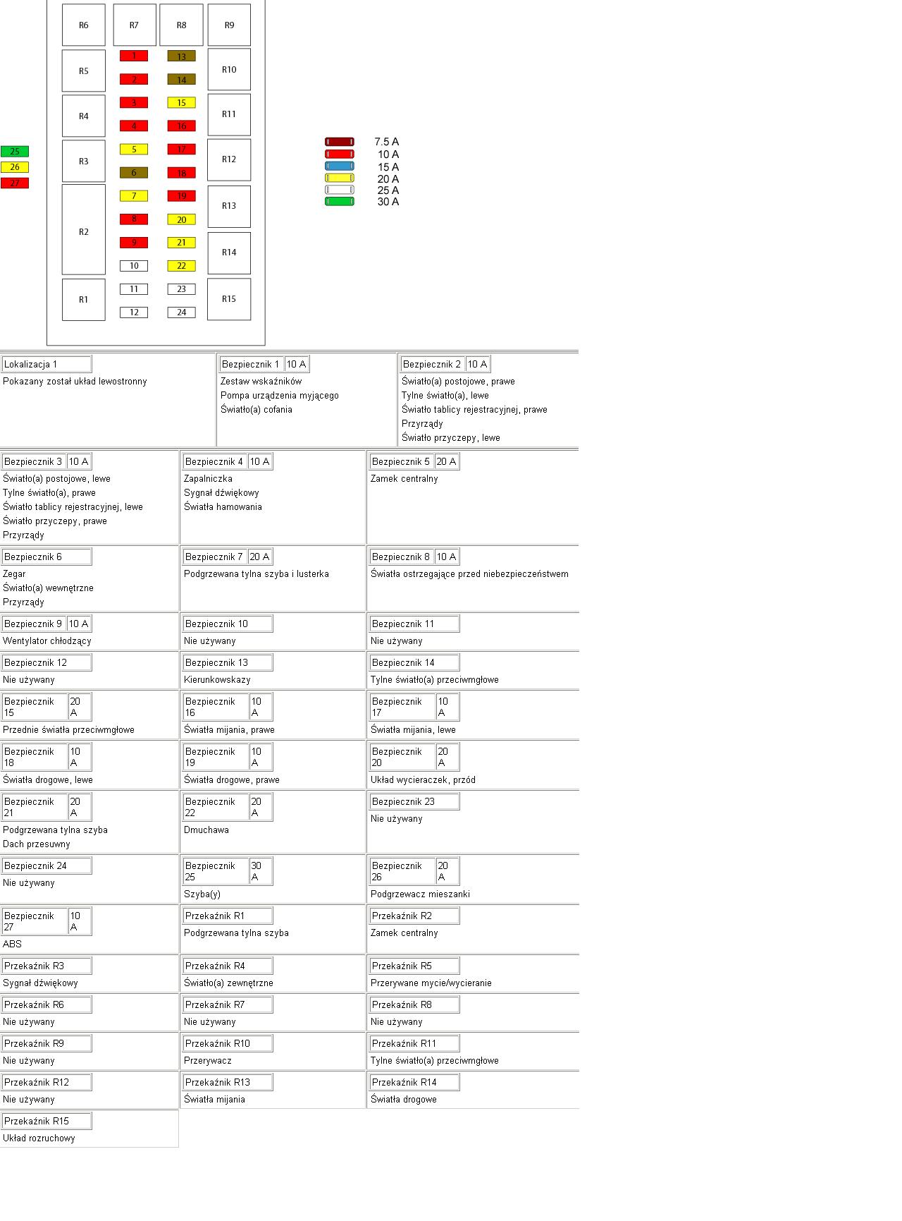

Witam, Niedawno jeździłem swoim Tipolotem i stała się dziwna sprawa, gdyż podgrzałem zapalniczkę i nagle wyłączyło się radio, klakson i zapalniczka przestała mi cykać tak jak by się spaliło coś... nie mam pojęcia jak do tego się zabrać. Dowiedziałem , się ze może byc to bezpiecznik, tylko który bo nie mam oznaczenia i jaki włożyć? gdzieś się u poprzedniego właściciela zagubiła ta pokrywa i mam problem
Jeśli mógłby mi ktoś napisać który bezpiecznik odpowiada za radio i klakson to byłbym wdzięczny i mniej więcej powiedzieć jaki mam kupić. Aha i który to może być ("4 od lewej") czy jak..."

http://www.tempra.org/ins...ezpiecznik.html
tu masz link do opisu skrzynki. pikogramy przy bezpiecznikach masz. twój jest z symbolem klaksonu.

tu masz jeszcze dokładniej

hmm wg jednej rozpiski od Konnikksa ma być 20A, a wg drugiej 10A |

yoyo, rzeczywiście... proponuje włożyć taki jaki był użytkownicy TT sprawdźcie jaki macie.
adi.lucek666, jak masz nic nie kombinowane to musi być taki jak wyciągnąłeś. po prostu sprawdź czy jest przepalony. możesz/masz dodatkowy przy radiu na obudowie. też go sprawdź. ale jak klakson nie działa to na stówę ten z symbolem klaksonu. |
