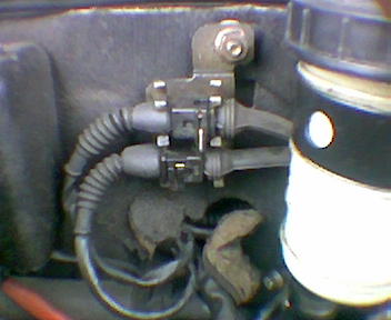

Mam pytanko ,z mojej sondy idą 4 żyłki ,mam pytanko na foto widać 2 kostki po prawej ,ma ktoś u siebie tak samo sondę podłączoną ,aha i czy muszę tak samo kable podłączyć do tych kostek ,znaczy gdybym jakimś cudem np. te górne kabelki do dolnej kostki wmontował ,ma to jakieś znaczenie :roll:

Co do sondy to myślę że wtyczki są tak skonstruowane że nie da sie ich przypadkiem zamienić.

Oznacz sobie je przed robotą, ryśnij jakimś pisakiem i już będziesz wiedział że to jest np. górna kostka.
Pamiętaj, aby dobrze podłączyć sondę. Ja podłączałem Boscha to były 2 czarne kable, jeden biały i szary. Jeden jest od grzałki, drugi od sondy.

Hipo, miszko, dzięki pany za odpowiedzi ,miszko, tak właśnie planuje zrobić ,górną białym markerem pyknąć ,a kabelki jak odetnę od starej sondy to wtedy będę z nową łączył kolorami ;)

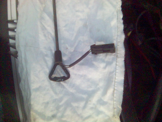

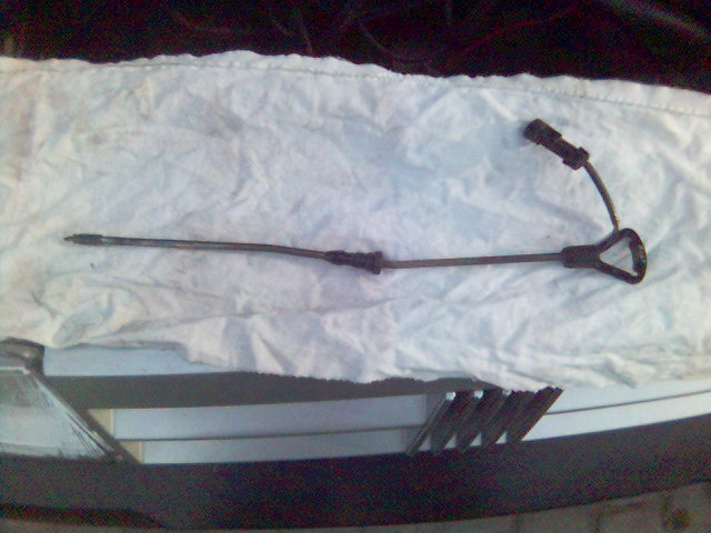

grabarz, w silniku 1.6 czujnik od poziomu oleju jest zamontowany w bagnecie.Sprawdź najpierw czy masz tam wszystko OK.
A co to działania tylko na oleju selenia,to ja mam zalanego mobila i kontrolka śmiga jak trzeba.Działa to na zasadzie styku na blaszcze z bimetalu.Jeżeli styk przez który cały czas przepływa prąd nie jest zanurzony w oleju i tym samym przez niego studzony,blaszka pod wpływem temperatury zaczyna się odkształcać i obwód zostaje przerwany o czym informuje Cię kontrolka na desce. ;D ;D

Fotkę dam jutro.Bagnet jest zrobiony z rurki a na końcu jest ten styk z bimetalu w plastikowej osłonce a na górze wychodzą dwa kable i z wtyczką.Pewnie komuś padł i założył zwykły.
Wysłany: 30-06-2007, 20:55
ZielonyTBG, Będę wdzięczny ,no ja z tego co piszesz to mam zwykły na to wychodzi ,mój jest taki giętki bardziej ,taka sprężynka :roll:

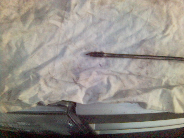

Załączam obiecane fotki.
Na trzeciej fotce widać styk który się rozwiera gdy nie jest w oleju.Orginalnie jest on osłonięty plastikiem,ale przez przypadek go ukruszyłem.

ZielonyTBG, dzięki za pamięć ,ja mam zwykły bagnet ,musiał tamten go rozwalić :red_kartka: ,taką kostkę też gdzieś widziałem pod maską :roll: ,i teraz wiem czemu odłączona została kostka od strony pasażera ,z tyłu od deski digitala ,taka 3 żyłowa :sciana:
