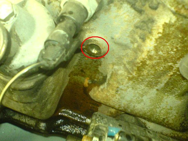

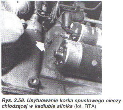

Posty: 2214
Wysłany: 18-12-2009, 10:49
Jest do tego specjalny korek z przodu silnika.Tylko nie podchodź do niego z byle jakim kluczem :!: :!:

Wysłany: 18-12-2009, 23:00
i wtedy spuszcze wszystko do dna? Dziś sprawdziłem mój płyn wlewając troche do słoiczka. Przy -19 nie zamarzł.
A gdzie się powinien znajdować korek odpowietrzający bo na przewodach go nie mam?
