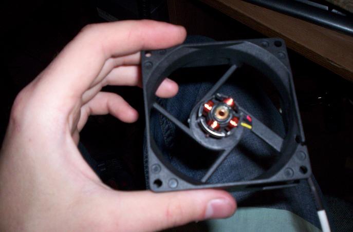

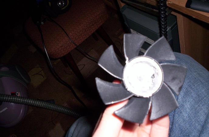

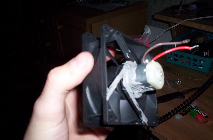

Jak wiadomo mając Fiata Tipo 3D bez uchylanych okien z tyłu, pasażerom czasem ciężko w upale wytrzymać. Mam co prawda ciemne szyby i roletę przeciwsłoneczną, ale czym innym jest słońce, a czym innym gorące powietrze w samochodzie. Skonstruowałem więc urządzenia do chłodzenia pasażerów. Kupiłem 2 wentylatory na obudowę do kompa (8x8 cm). Wywaliłem seryjne...chciałoby się napisać silniczki, ale to jakieś popierdółki nienadające się do tego co chciałem osiągnąć. Zostały więc tylko śmigła i stelaże, a silniki wstawiłem firmy Mabuchi Motor (jedne z mocniejszych elektrycznych do RC) i wszystko posztukowałem i pokleiłem. Wiatr jest niesamowity z tego Zamontowane będzie to w zagłówkach przednich siedzeń, czyli na wysokość mniej więcej twarzy pasażerów. Chciałem na początku zostawić same śmigła i silniki, ale będę to chował, tak, żeby nie było widać, a tylko czuć. Na raie jest to w fazie utwardzania kleju.
Seria:
Śmigło:
Nowy motor w stelażu i klejenie:

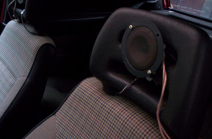

Sapphiron, jakie wloty? Z boku karoserii? coś a'la miały stare duże fiaty? U mnie się żadne miejsce nie marnuje Z przodu zagłówka (czyt. ta część której powinna dotykać czasem głowa kierownika) mam głośnik dla lepszego surroundu |

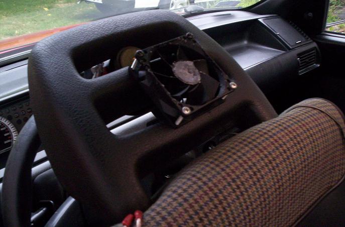

Sapphiron, bez pokrowców to wygląda tak. Teraz trzeba będzie pokrowce przerobić, żeby powietrze łapało śmigło, ale to kwestia maszyny do szycia i chwili czasu Oczywiście kabli żadnych nie widać, bo mam pokrowce na siedzenia, ale aktualnie w praniu

| mrk69, wybacz ale to dup... wygląda... takie druciarstwo pełną gębą... jakoś większość rzeczy robiłeś z klasą... ale to to... |

to...spadek formy:P
Myślałes może żeby zrobić to w drzwiach, lub podsufitce, a nie w zagłówkach:>? |

Nie myślałem, chociaż w podsufitce to nawet nie głupie Z resztą tego nie widać wcale. Czytajcie, że jest na to pokrowiec, a to jest po prostu instalacja
No ale ta podsufitka teraz mi nie da spokoju
Jutro wam pokażę, jak to wygląda w wersji użytkowej. |

| no w podsufitce byłoby znacznie lepiej... tyle że tam musiałbyś dać płaski ale większy wiatratk taki jak w tych nowszych zasilaczach dają... wtedy tylko nacinasz w paski podsufitkę i glanz dmucha i nie widać tak bardzo |

Może tak zrobię, ale to już będzie ostatnia przeróbka Tipolota...tego. Miałem go obniżać, ale chcę zaoszczędzić kasę na 1.8 alb o 2.0 i zrobić go od początku, bo na tym się uczyłem. Niektóre rzeczy są jak chciałem inne musiałem poprawiać, ale część z klamotów tego pójdzie do nowego |
