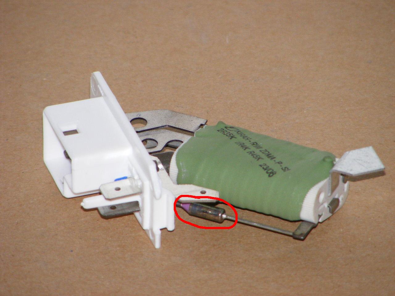

...heh, Kolego - mi się miesiąc temu spalił rezystor od nawiewu i wcale nie mam tej rozkoszy w samochodzie...a ceną mnie zabili: w ASO kosztuje ok 40 zł ale nie mają, a prywatnie w sklepie krzyknęli mi 136 zł !!!...myślałem że się lewą nogą przeżegnam...chyba jutro się przejadę na szrot...

za przeproszeniem pos..ało ich? Ja mam możliwość kupna w cenie około 45zł. W ciągu kilku miesięcy spaliły mi się 3 takie opornice i nie wiem co jest grane na razie śmigam jak ty bez nawiewu (na 4 działa, ale bucha gorącym powietrzem - zawór nagrzewnicy sprawny).

na forum ktoś coś pisał jak sobie samemu wymienić te resystorki w opornicy za parę groszy... :> poszukajcie

tam przeważnie nie przepala się ten rezystor dużej mocy tylko bezpiecznik którym jest on zabezpieczony
http://tme.pl/bezpiecznik...3/tz_d-072.html
dostępny w każdym sklepie elektronicznym
UWAGA bezpiecznik się zaciska a nie lutuje .... przy lutowaniu może się on po prostu znowu przepalić

avenger85, ja wymieniałem takowy tyle że w golfiszczu... nie jest to trudne a dużo daje... a lutować nie można ale kropnąć kroplą cyny i odrazu ochłodzić można... nie zdąży się przepalić a masz na sztywno i trwale :D
aaa i zapomniałbym... taki bezpiecznik termiczny do 200*C kosztował mnie aż... 4zł haha

...mam już zamówiony cały rezystor z powypadkowej Temperówki, jutro u maniutka nastąpi szybka, sprawna wymiana...

termik kosztuje 2,90zl u mnie w sklepie :)
