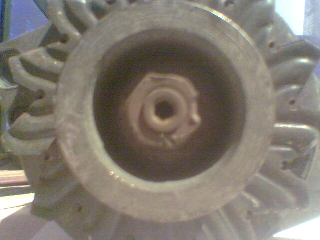

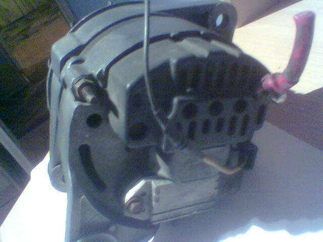

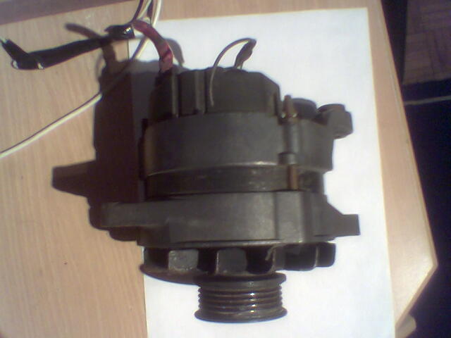

Po moich ostatnich problemach z alternatorem, kupilem od kumpla ze szrotu dobry alternator Magneti Marelli.
Przyjrzałem się i zauważyłem różnice w moim i tym zakupionym Ten co ja mam ma wąskie koło pasowe. Jednak ten co kupiłem ma szerokie koło pasowe :/ Zauważyłem również, że to koło chyba da się wymienić bo jest mocowane na śrubę ale nie chce robić czegoś na siłe nie wiedząc czy się da. Różnicy w mocowaniach z tego co widzę chyba nie ma. Różnica, którą jeszcze zaobserwowałem to tył obudowy - ten plastik, trochę się różni. nie pamiętam już dokładnie czym.
To są fotki kupionego altka:
A to takie niewyraźne zdjęcie które zrobiłem kiedyś mojego:
Na allegro znalazłem również taki jak ja mam pod tym linkiem:
http://www.allegro.pl/ite...ta_fiorino.html
Tipo 1.4 Gaźnik 1994r. kod silnika 159A2.000
Więc moje pytanie ogólnie brzmi :) Czy ten co kupiłem będzie pasował do mnie? Czy zmiana tego koła pasowego rozwiąże moją zagadkę?

Tak i tak. Kupiłeś alternator od cc700
I need more ViCoDiN
był Fiat TIPO 1.4ie LPG
Wysłany: 27-01-2010, 18:55
koło można bez problemów wymienić, mocowanie jest rozwiązane na dwa sposoby, tzn na obudowie są dwa uchwyty z oczkami na śruby, tutaj jest różnica w położeniu, jedne są w jednej linii a drugie pod kontem(albo oba pod kątem, tylko innym, dokładnie nie pamiętam. ) w każdym razie, ja kupowałem ten http://www.allegro.pl/ite..._gwarancja.html i nie mam jak na razie żadnych problemów. Tzn ostatnio zaczął mi piszczeć pasek, ale to nie wina altka.

Xingham, alternator w tipo temprze 1.4-16, dedrze delcie 1.6 8V w uno 1.4 jest taki sam.Od cinquecento 700 troszeczke się różni wyglądowo ale rozstawy śrub i wnętrze altka są takie same.Jedyne co może się różnić kołem pasowym,ale to akuyrat bez problemu wymieniasz na swoje ster koło i jest gitara :D

wiki1982, no wlasnie o to mi chodzilo :) Bo moj altek powiedzial NIE :P i nie laduje pod obciazeniem, wiec to chyba regulator napiecia. a piszczy tez lozysko wiec samego regulatora sie nie oplaca wymieniac. a ze za 50zl trafilem dobry to po co sie bawic.
