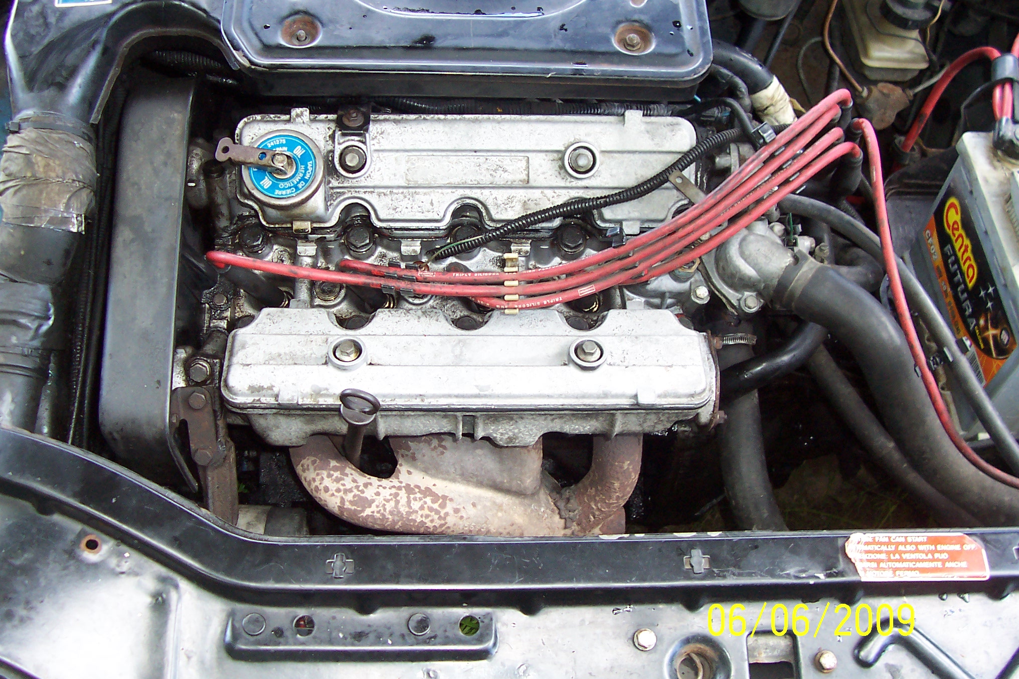

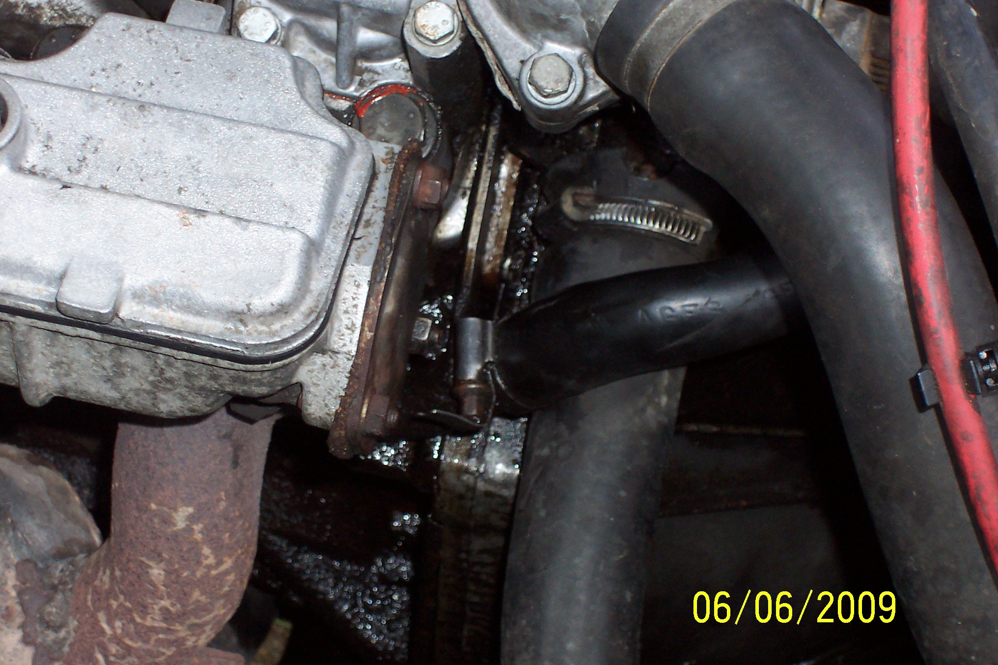

Dokładnie tak egon to ten silnik ;] 149C20 46 dwa walki , i podobno jest to silnik sportowy dawnego typu ale co z tym olejem ty są dwie fotki
1 Cały silnik
2 Z tego miejsca gdzies mi cieknie olej
Wybaczcie ze w ten sposób ale nie umiem inaczej :/
Ale pomóżcie coś z tym olejem :D |

ClicKo90, po pierwsze linki nie działają
A po drugie, nigdy nie mów, ze to sportowy silnik, fakt jest mocniejszy i wogóle inny od pozostałych 1,6, ale sportowy nie jest |

| cieknie ci z pokrywy zaworów i z simeringu na wałku rozrzadu |

Dobra temat moge juz zamknac ;] Dla ciekawych powiem ze olej lal mi sie z pod aparatu zapłonowego ;] chodz powiem ze cieklo tak jakos dziwnie ze sam bym na to nie wpa dl ;] pozro i thx za kazda pomoc |
