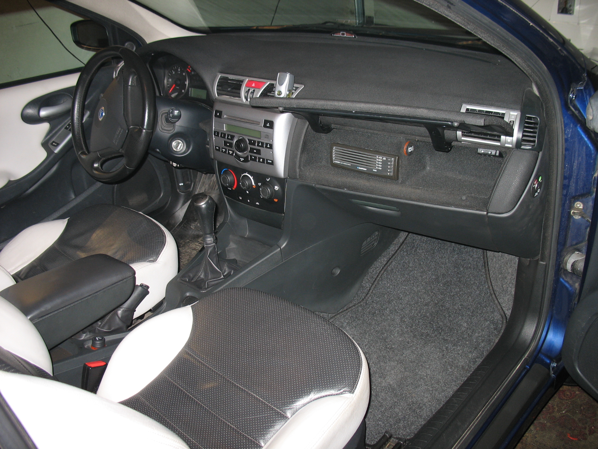

NA zdjeciach powiedzmy ze wyglada ok mysle ze warto sie przejechac.
Fotele ma jakies takie dziwnie wygniecione, wygladaja na bardziej zurzyte niz cala reszta.
Kierownica wyglada za to jak z salonu:-) Widac tylko pedal gazu i tez ok.

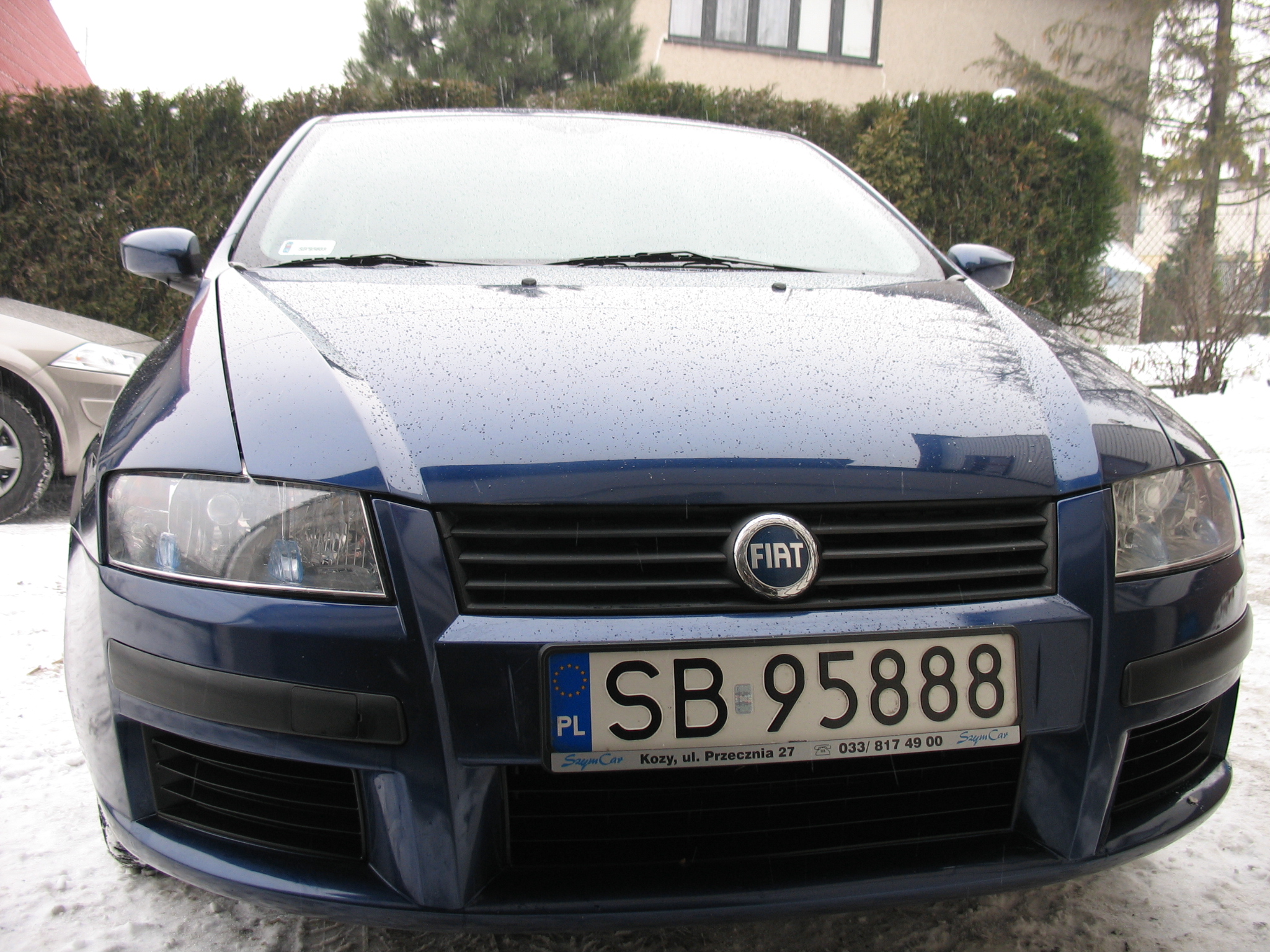

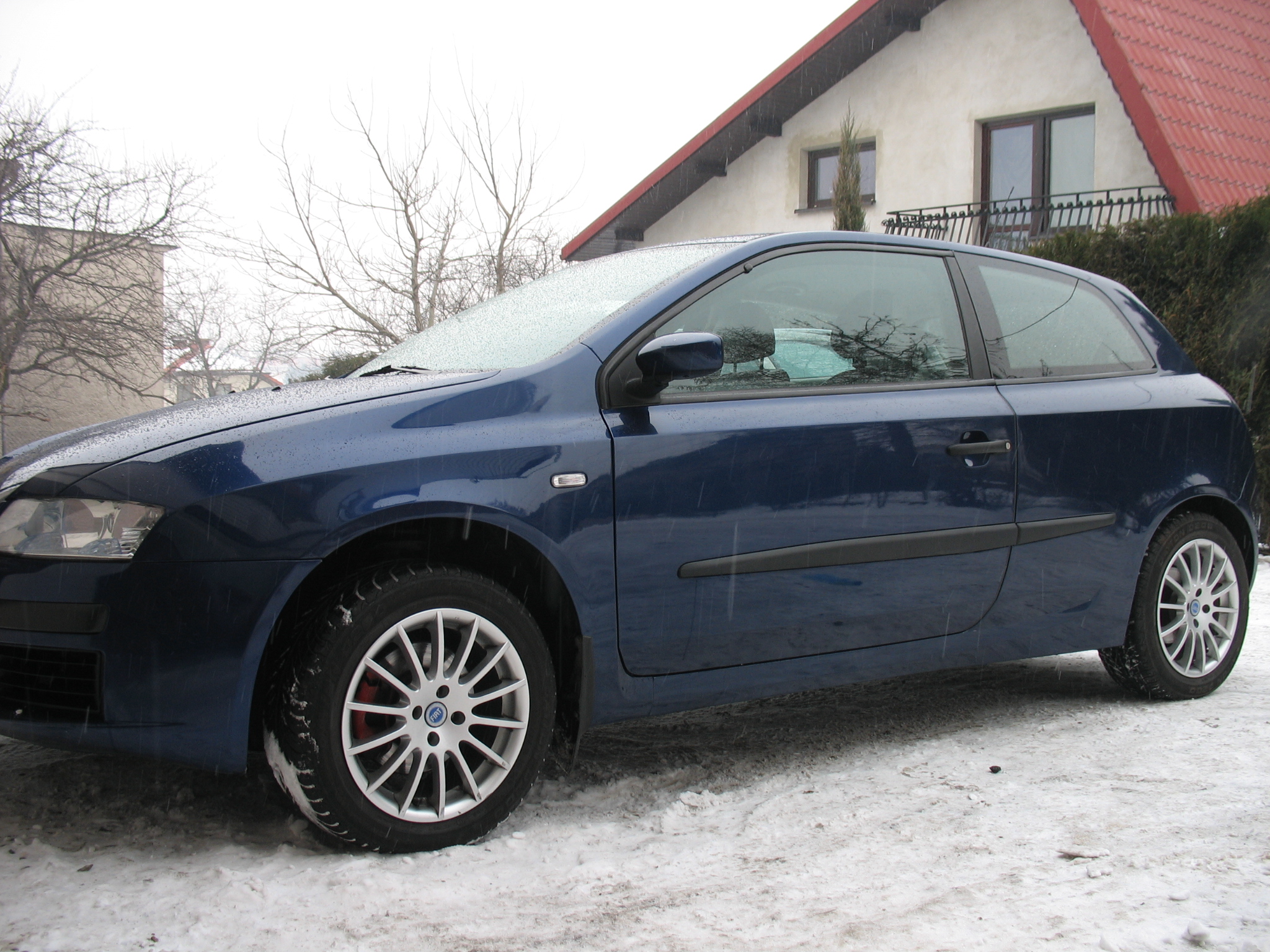

Fotki fiacika. niepokoi mnie zbyt ładny stan zdeżaka z przodu, lekka korozja na krawędzi maski i nie równi zmontowane lampy.
Na tej fotce widać żę śróby błotnika były już ruszane ...ciekawe po co...

Szczęściarz, ja tam nic nie widze, wg. mnie godny uwaci :D

Szczęściarz, ładne auto, tak jak mówi egon godny uwagi
Wysłany: 31-01-2009, 00:26
Szczęściarz, wymyślasz bzdety których nie widać (bez urazy) natomiast nie zauważasz podstawowej prawidłowości sprzedawców.
Chcesz ukryć niedoróbki pomalowanego lakieru: zrób fotki auta, mokrego, świeżo umytego :!:
Powie Ci to każdy kto choć trochę siedzi w branży ;)
To tak jak z umytym silnikiem, owszem wielu malkontentów twierdzi, że można zobaczyć wycieki tylko ja się pytam jakie???
Po 20 km dojazdu na giełdę??
Jak kupowałem auto umycie silnika dyskwalifikowało w 100%-ach dla mnie auto nawet jak było od dziadka pierwszego właściciela (fakt tylko takie do Polski trafiają) :badgrin:

Według mnie walony był na pewno prawy przód wystarczy spojrzeć na zejście elementów z reflektorem.

Według mnie walony był na pewno prawy przód wystarczy spojrzeć na zejście elementów.
Emf nie wiele minąłeś się z prawdą
Po dzisiejszych oględzinach:
-Po pierwsze walony był cały przód,
-Po drugie walony był cały tył (zdeżak malowany), pognieciony bagażnik),
-Po trzecie auto prawdopodobnie leżało na boku bo malowany jest cały prawy bok łącznie z słupkami - z bliska widać charakterystycznego "barana" którego nie ma na drugiej stronie. Generalnie zgroza.
