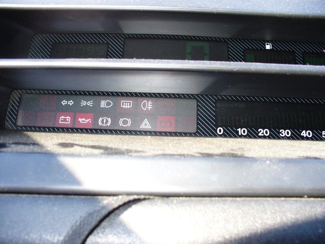

Proszę o pomoc w rozpoznaniu pewnych elementów i usterek mojego Tipka:
Co oznacza ta kontrolka po prawej na dole, z prawej strony białego trójkąta:

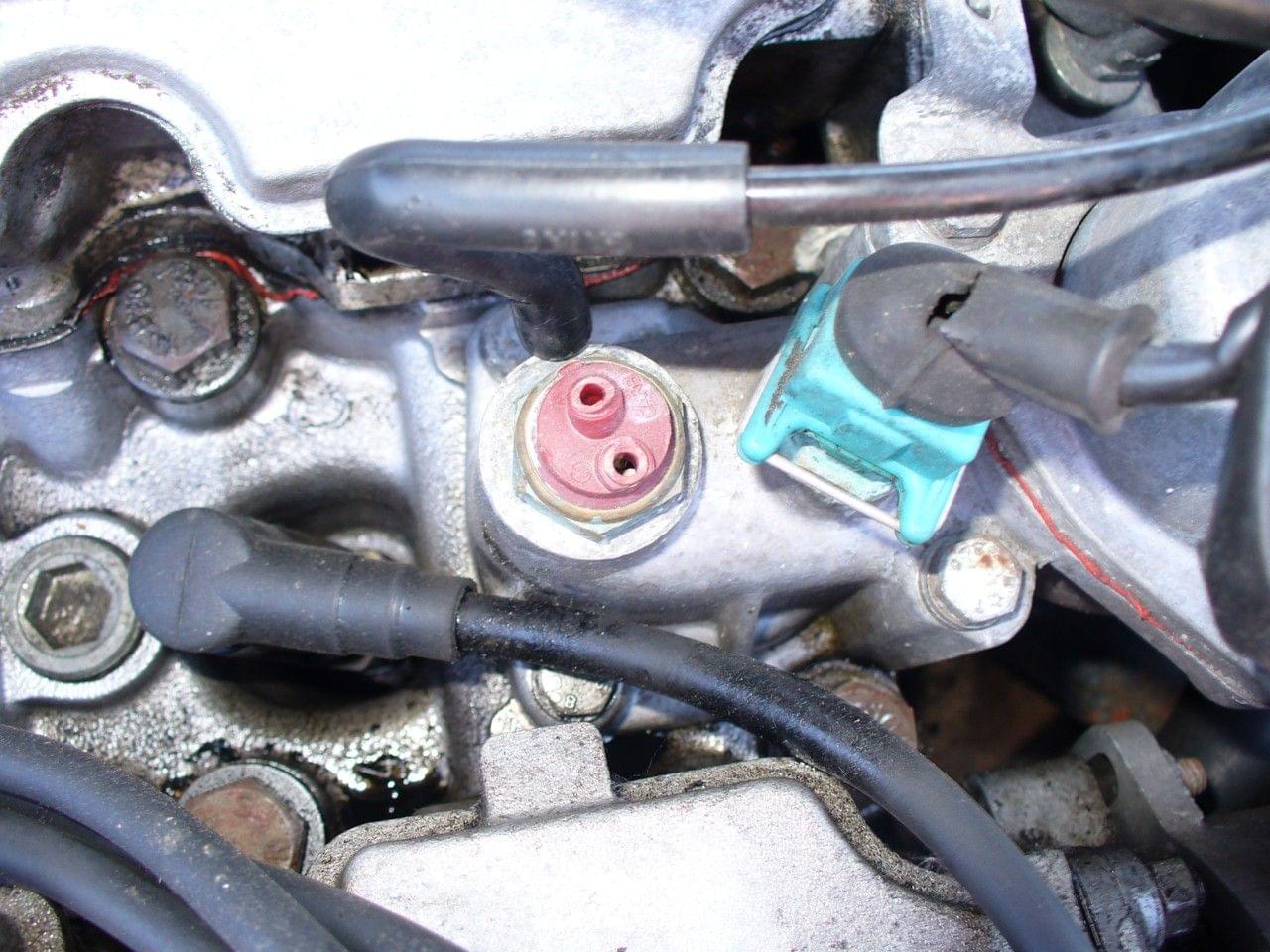

Od czego jest jest ta czujka, i jakie wężyki do niej idą, bo z tego co widzę pod maską to tylko jeden mam urwany i leży obok, a drugiego nie mogę zlokalizować:

Ta kontrolka oznacza najprawdopodobniej uszkodzenie systemu ABS.

- kontrolka - od ABSu tak jak pisał gepard,
- ta czujka - to chyba zaworek EGR(ale pewności nie mam)

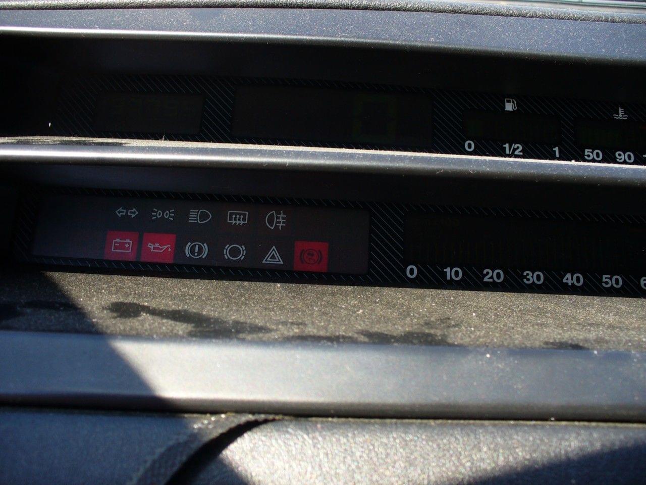

No to na grzebałem trochę w samochodziku :) "Zrobiłem" zawór EGR i naprawiłem Płonącą deskę rozdzielczą
