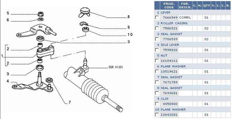

Nie mogę dokupić w swoim mieście sierżanta. Jak mówię w sklepach (są dwa) o co chodzi to wywalają gały i każą mi go wymontować to wtedy może coś się da załatwić. Może ktoś wie gdzie to kupić? Może ktoś ma jakiś numer tej części czy coś w tym stylu żebym mógł go podać w sklepie.

To badziewie tylko z oryginału kupisz, nie ma zamienników.
proponuje serwis fiata, a jak nie to jakis sklep gdzie mają program ePER, tam jest rozrysowane to całe ustrojstwo.
Pozdro
Wysłany: 13-02-2007, 19:45
Wklejam screen'a z eper'a bo sierżant skałada się z kilku części, ale najważniejsza jest część nr 1 obok masz numery stosowane przez fiata.
Najlepiej pytaj się w ASO
