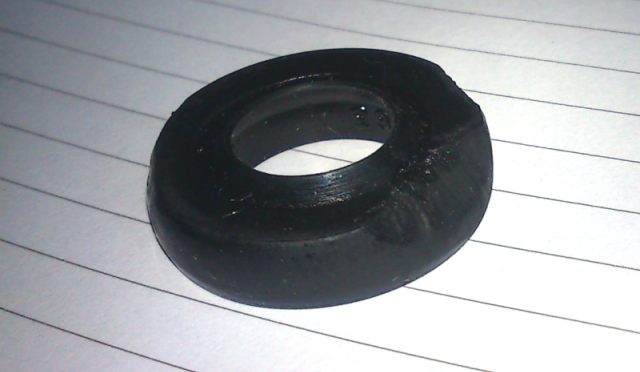

Jak kupowałem Temprę, to w bagażniku znalazłem zestaw naprawczy. Wczoraj rozebrałem pompę, bo hamulce słabo działały, pedał nieraz wpadał do podłogi i hamulce działały dopiero po kolejnym jego wciśnięciu. Płynu nie ubywało, podejrzenie padło na pompę. Po obejrzeniu okazało się, że gumki na tłoczkach są wydarte w dziwny sposób, jak by uszkodzenia powstały podczas nieumiejętnego montażu.
Zabieram się do składania i okazuje się, że zestaw jest do pompy z mniejszą średnicą tłoków.
U mnie jest 22.2mm. Trzeba się wybrać do sklepu...
