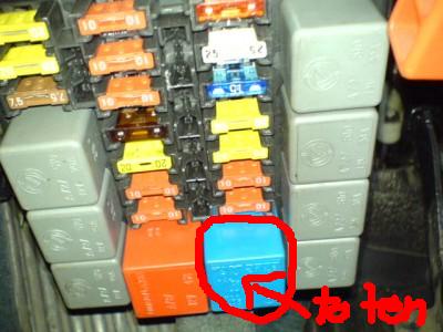

Jeździłem do tej pory z wadą, która doskwiera części osób tj. czasami nie działa mi kierunek po włączeniu.
Musiałem włączyć awaryjne i wtedy było ok.
Ale teraz doszło do tego, że kierunek pierniczy mi się kilka razy podczas jazdy, a także po włączeniu awaryjnych (np. kiedy dziękuję innemu kierowcy).
Czy może mi ktoś powiedzieć, który przekaźnik odpowiada za kierunki.
Sprawdziłbym sam ale nie jest za ciepło pod blokiem na parkingu :/
Nie straszcie mnie tylko, że to wina "rączki" bo tej małpy teraz na pewno nie rozbiorę :evil:
gawor06
Dołączył: 15 Paź 2006
Posty: 517
Skąd: ŁódŸ Polesie
Wysłany: 14-01-2007, 22:36
to jest ten przekaznik(przerywacz)

Wysłany: 14-01-2007, 22:53
Dzięki.
W tygodniu się skurkowańcem zajmę ;)

ja bym ci raczej radzil sprawdzic najprostrze i chyba najtansze czyli ten przekaznik...

A u mnie chyba wogóle skleiło styki w przerywaczu :(
Działał, działał a nagle przestał cykać i kieunkowskazy cały czas się świecą. Także na awaryjnych.
Wyciągnąc i przeczyścić/wymienić przerywacz pokazany na zdjęciu na początku posta??
