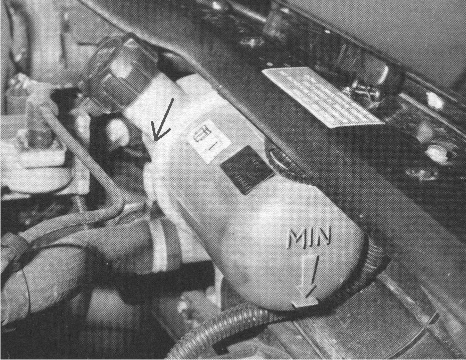

Tak dla sprostowania:
Ciechu78, za dużo płynu też nie dobrze, musi być trochę luzu na gazy wytwarzające się podczas nagrzewania płynu 1/3 do 1/2 to optimum nie ma co lać pod korek.
Jak napisalem wczesniej poziom plynu w zbiorniku nad chlodnica powinien byc rowny z dolnym rantem wlewu. Nie wymyslilem tego, tak podaje ksiazka. Co wiecej, zbiornik jest ustawiony z wlewem pod skosem co powoduje ze ten dolny rant i tak okresla okolo 2/3 pojemnosci zbiornika.
Na zdjęciu zaznaczylem czarna strzalka o ktory rant chodzi. Jest on na poziomie napisu "min", a wiec okolo 2/3.
pozdrawiam :)
Wysłany: 01-09-2008, 13:34
Ciechu78, Ok zgadza się tylko napisałem żeby nie przesadzać masz absolutną rację ja nawet lej troszkę niżej niż dolny rant. Polecam również raz w miesiącu kontrolować stan płynu bo ja raz sobie zapowietrzyłem układ i było bardzo ciężko potem pozbyć się tego denerwującego dzwięku "przelewania się wody" lub bulgotania. Dopiero postawiłem auto na mocnym podjeździe (przodem do góry) i przegazowałem silnik dolewając co jakiś czas płyn aż przestało go ubywać w zbiorniczku. Potem jeszcze odpowietrzyłam malutkim zaworkiem na chłodnicy.
