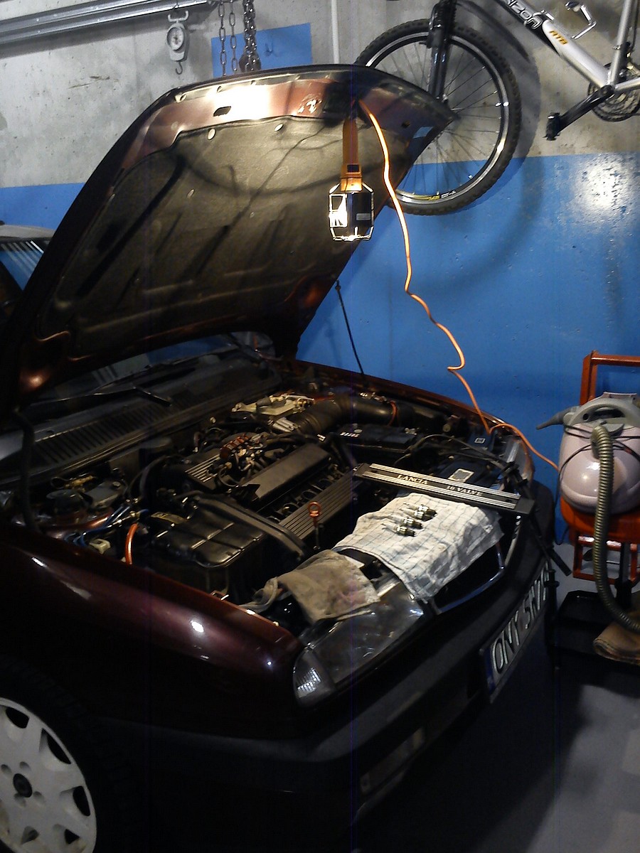

Potrzebuje rady posiadaczy dwu litrowej szesnastki, co prawda moja siedzi w Lanci ale to ta sama co w sedi. Mianowicie ślinik ma problem z zapaleniem gdy nie jest rozgrzany, dodatkowo lubi sobie zgasnąć jak chwile nie przytrzyma mu się gazu. Po zejściu gwałtownie z obrotów też gaśnie, choć nie zawsze. Gdy robi się to delikatnie tego efektu nie ma. Silnik jak się rozgrzeje to już tak nie marudzi. Dodatkowo dodam iż mam wrażenie że obroty są ciupkę za małe (powiedziałbym trochę ponad 700 obr.) Kable, świece, kopułka paluch, w dobrym stanie, kompresja po 15bar na gar. Ponadto po rozgrzaniu silnik lekko faluje obrotami między 800 a 900 tak delikatnie, ale słychać to. Co i jak można sprawdzić? Czego może to być przyczyna? Jeśli to pomocna informacja zaczynają już puszczać uszczelniacze zaworowe bo na powierzchni tłoka widać trochę oleju, plus przy prze gazówce na postoju lubi puścić delikatny czarny dymek. Mam tez wątpliwości (z zapach spalin budzi moje wątpliwości) czy sonda działa jak ja sprawdzić? gdzie wpiąć się z miernikiem i jakich wartości oczekiwać?

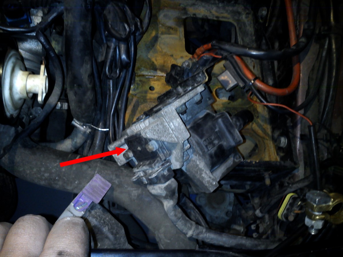

Tu małe pytanko, co to jest za ustrojstwo pod cewką zapłonową?

Moduł zapłonowy.
