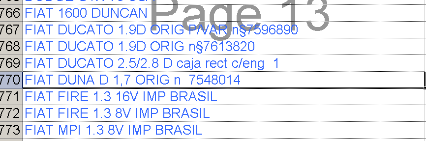

Wysłany: 07-12-2008, 16:52
7548(9?)014, a może takie coś? Namierzy ktoś co to? :roll:

Wysłany: 07-12-2008, 18:03
Raku napisał/a:
Co to ma byc dokladnie?Bo ze zgadywaniem numeru to ciezko.
Wysłany: 07-12-2008, 18:28
7548014 lub 7549014, ale raczej ten pierwszy :)

Wysłany: 07-12-2008, 18:49
nic nie znalazl ePer.Probowalem obu.Ale znalazlem cos takiego.
Wysłany: 07-12-2008, 23:17
hmm.. czyli nie będzie pasić. A podobna z wyglądu :lol:
