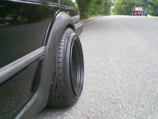

słuchajcie, mam pytanie, jak zrobić to co pokażę na fotce niżej i jak to się nazywa profesjonalnie? ja sobie tłumaczę to tak jak napisałem w temacie, czyli trzeba założyć wąską oponę na szeroką felgę, tak? jeśli temat w złym mijscu, to proszę jakiegoś moda lub admina o przeniesienie tematu. (oby nie od kosza :lol: )

matrix0606, profesjonalnie to się nazywa ,,wieś tjuning'' albo niedopasowanie opon. Jeśli ci się podoba to twoja sprawa, ale chcę, żebyś wiedział o dwóch poważnych problemach związanych z taką modyfikacją. Po pierwsze jest nielegalne. Z racji ,,niedopasowania,, i z tego, że koła wystają poza obrys pojazdu. po drugie i najważniejsze, bo chodzi o bezpieczeństwo, taka opona ma tendencje do zsuwania się z felgi. mam nadzieje, że wiesz czym takie coś może się skończyć podczas np.: szybkiej jazdy, awaryjnego hamowania albo nagłego wymijania przeszkody. Naprawdę NIE RÓB TEGO !!!
Wysłany: 13-07-2009, 10:56
matrix0606, z tego co wiem to są specjalne opony, zeby taki efekt był ;)
A tak z poza beczki.... mi sie to wogóle nie podoba.... u nas jezdzą na takich oponach cwaniaki w golfach II :P
Wysłany: 13-07-2009, 11:01
Żadne specjalne opony.. A i z suwaniem się raczej problemów nie ma. To że wystaje to inna para kaloszy.
Tak jak sobie to tłumaczyłeś zakłada się węższą oponę na szeroką felgę, i tyle.
Sam na 16kach mam trochę 'stożkowato' oponę naciągniętą. Oczywiście nie aż tak. 8)

Raku napisał/a:
a możesz dać fotkę jakąś?
chciałem delikatnie stożki na oponach zrobić, ale nie aż tak jak pokazałem na poglądowym foto. to był przykład.

jelcyn napisał/a:
raczej "cultstyle" :lalala:
Opona wcale sie nie sciaga na zakretach. Poprostu robi sie trapezik fajny. Na tych fotkach jest to az za bardzo jak na ansze dziurawe i kamieniste drogi, bo felge da sie rozwalic po przejechaniu 50 metrow.
W przepisach jest napisane, ze OPONA nie moze wystawac poza obrys, a o feldze o ile mi wiadomo nie ma nic wspomniane ;D

Guzik napisał/a:
no właśnie, ale dla pewności nie chciałem nic pisać. wiele osób robi coś takiego jak ma duży off set na felgach. wtedu opona się chowa do wewnątrz i jest zgodnie z przepisami (czytaj przepisy ominięte)
Wysłany: 13-07-2009, 11:11
Guzik, jeśli za oponę liczysz tylko czoło bieżnika, to masz rację, jednak pamiętaj, opona ma też bok i rant, które obejmując felgę wystają poza obrys

Nie mam zdjęć, przykro mi.
Popatrz na zdjęcie wyżej i wyobraź sobie że jest znacznie mniejszy trapez, i felga bez rantu.
O..o.. dokładnie to jest moje koło :lol: ;D
Powiedzmy że u mnie felga jest w miejscu czerwonej lini.

Guzik napisał/a:
Z tym się nie zgodzę (- zresztą gdzieś o tym już napisałem ) . - Jeżeli widziałeś kiedyś , jak ustawia się zbieżność - to powinieneś zrozumieć : Koła stojącego samochodu ustawia się prawie równolegle ( zbieżność przodu , w zależności czy tylnonapędówki , czy nie - z reguły zawiera się w kącie + - 2' ) W zakręcie już jest inaczej : zawsze wewnętrzne koło skręca bardziej - aby auto dobrze się prowadziło - przednie zwrotnice są tak obliczone , aby przy skręconych kołach - wirtualne linie wyznaczające środek koła - przecinały się na przedłużeniu tylnej osi . Jeżeli zaś ty założysz znacznie poszerzone na zewnątrz koła - to te linie przetną się daleka za tylną osią . Oznacza to , że koła stają się mocno rozbieżne - a w zakręcie powoduje to mocną podsterowność i zerwanie przyczepności przodu . Może i auto fajnie wygląda jak stoi , albo jak wolno jedzie , ale najfajniej wygląda po szybkiej jeździe - w rowie ... :D
Guzik napisał/a:
Proponuję zaserwować taki tekst przy "rutynowej kontroli drogowej" . W odpowiedzi usłyszysz : " dowód rejestracyjny będzie do odbioru w pańskim Wydziale Komunikacji po przedstawieniu pozytywnego wyniku przeglądu ..." :sciana:

Raku napisał/a:
a możesz mi na PW napisać jakie masz fele i jakie opony na nie naciągnąłeś?
schab napisał/a:
ale to co ja pokazałem niewiele zmieni, ponieważ środek opony i felgi nadal jest w tym samym miejscu. chyba że "wyrzucimy" fele na wielkich dystansach, no tu już inna sprawa.
ale jak napisałem, nie chcę aż tak bardzo jak w poście zakładającym ten temat. prawdopodobnie chciałbym jak ma kolega Raku, tylko musiałbym zobaczyć jak on ma.

matrix0606 napisał/a:
Chciałbym zwrócić uwagę , że zwrotnice są obliczone dla opony 165x65x14' , szerokiej na 5,5' z ET 44 ( tu się mogę mylić ) Natomiast felgi na zdjęciu mają na oko z 8" a ET nie bardzo da się zmienić tak , by felga poszła w głąb nadkola . Różnica 8' odjąć 5,5' = 2,5' a to daje 6,3 cm . Czyli oś koła wychodzi na zewnątrz o ponad 3 cm - bez zastosowania dystansów ...

schab napisał/a:
rzeczywiście, tego nie wziąłem pod uwagę. przepraszam.
ale jak pisałem post wyżej, aż tak bardzo jak na zdjęciu poglądowym to ja nie chcę. chcę tylko delikatnie.
