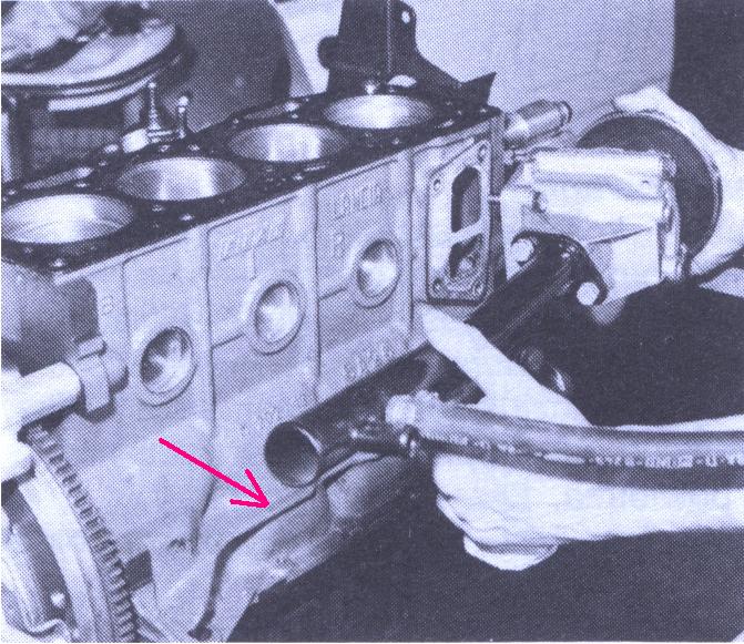

hmmm, to faktycznie nie jest wina uszczelki pod głowicą, płyn (czysty) zbiera się na tym rancie i dopiero z niego spływa na ziemię.
Zapewne teraz marux28 się wypowie |

FM1.4, jaki to jest płyn? |

| marux28, zielony hehe zle tak ogólnie to chyba koncentrat jakiś widziałem |

na moje zaślepka w bloku poszła

| Dokładnie,miałem w moim to samo i pomógł uszczelniacz do chłodnic taki w proszku bodajże firmy K2 |

Uważaj z tymi uszczelniaczami w proszku ja tak zatkałem sobie chłodnice. Najpierw spróbuj silikonem odpornym na wysokie temperatury (pomarańczowy ,czerwony) można kupić małą tubkę na stacji.
Na zimnym silniku dobrze wyczyść i odtłuść a potem posmaruj ty silikonem i odczekaj aż wyschnie. Powinno pomuc. |
Wysłany: 18-11-2008, 17:24
Qmaty, uszczelniacz nie pomoze, szpara jest zbyt szeroka (dosc szybko wycieka) a predzej zapcha chlodnice niz to co ma zatkac.
| vinike napisał/a: | | Najpierw spróbuj silikonem odpornym na wysokie temperatury (pomarańczowy ,czerwony) można kupić małą tubkę na stacji. | a na ile to wytrzyma? Narazie kombinujemy z wymiana korka, ale okazuje sie ze nie tak latwo to kupic. Co ciekawe nawet wlosi nie stosowali jakiegos standardowego rozmiaru i trzeba sie sporo naszukac. W sklepie stwierdzil ze nr silnika nie wystrarcza i najlepiej znac dokladna srednice. Moze z kanalu da sie zmierzyc... zobaczymy. |

Ciechu78, Z takimi pierdołami jest najgorzej niby zwykła zaślepka a cięzka do dostania |

| FM1.4, sprawdz w sklepie przy salonie fiata. Jesli tam nie bedzie to trzeba bedzie myslec kombinacyjnie. Przelecialem internet i nic. Dlatego trzeba probowac w ASO. |
