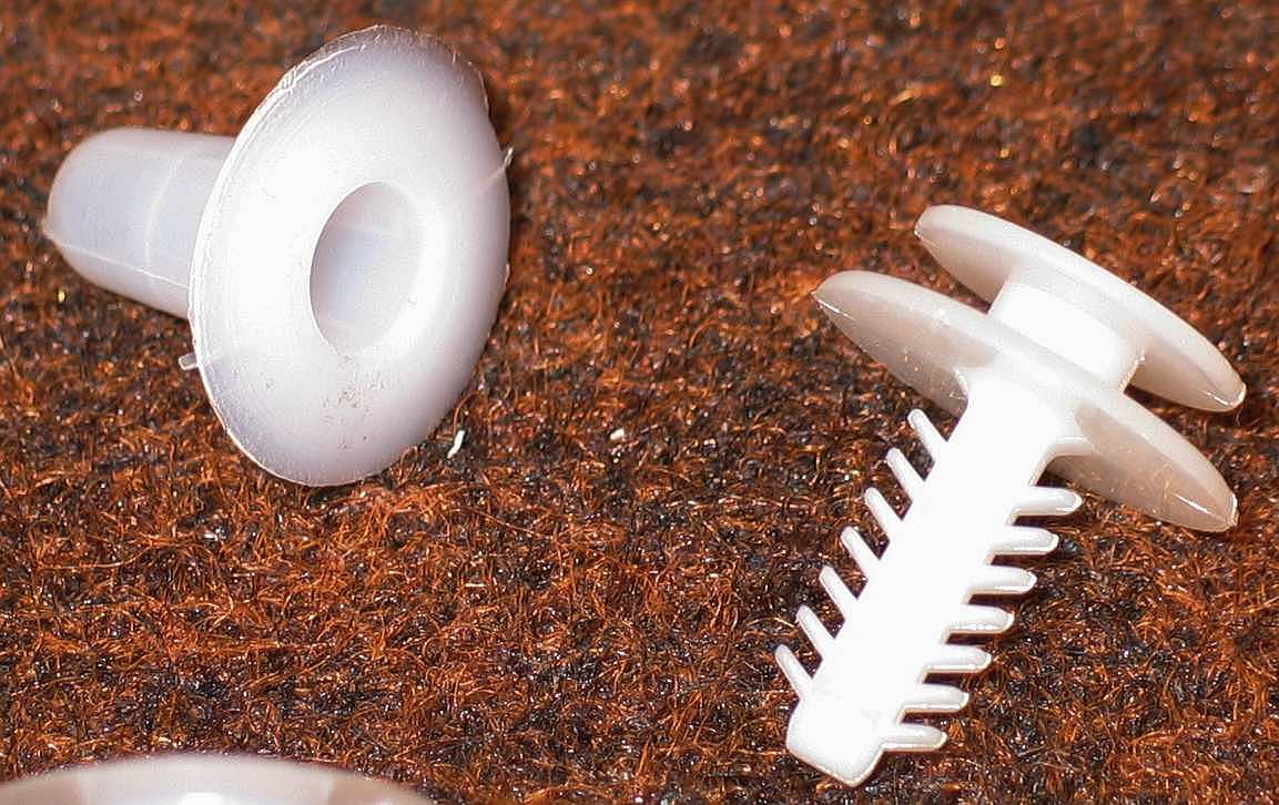

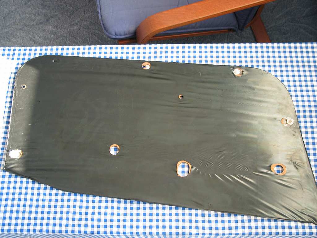

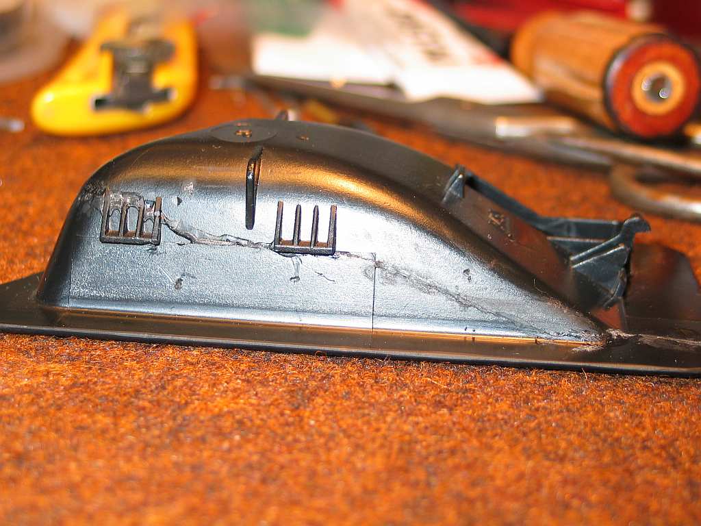

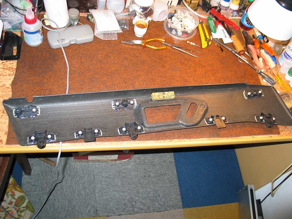

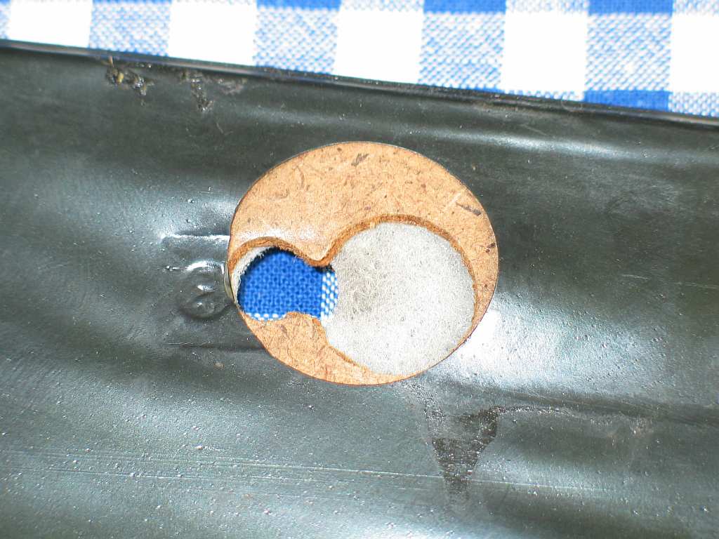

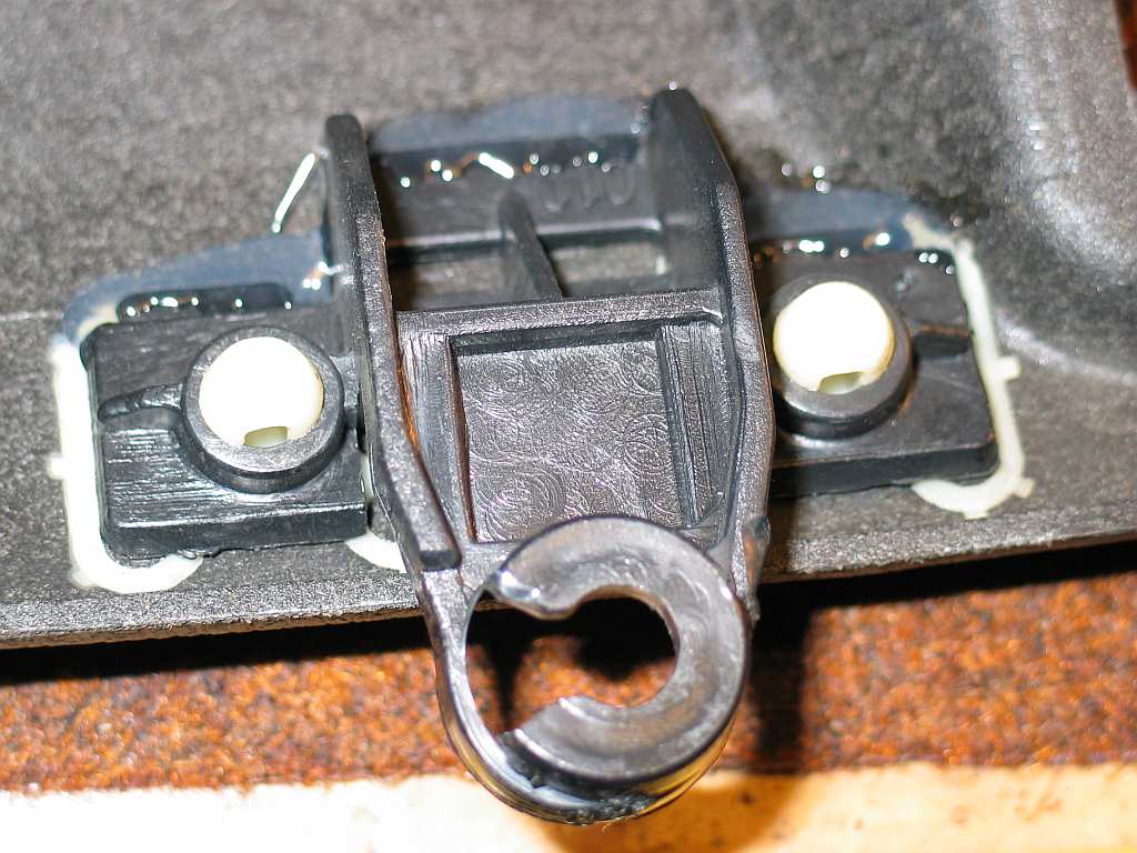

To jest trochę wredna robota, bo można sobie uszkodzić troche lakier drzwi podważając spinki mocujące poszycie, więc trzeba podłożyć pod wkrętak cienką a twardą tekturkę.
Podrzucę Ci trochę zdjęć, które kiedyś zrobiłem - może to pomoże. I ponieważ wyciąganie spinek przypomina wyciąganie szyszki "pod prąd" to dobrze jest to robić na ciepło (bardziej elastyczny plastik)
Pozostaje życzyć powodzenia
