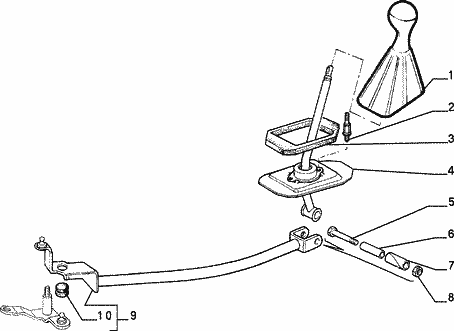

Mam zajebisty plan, ale nie wiem czy wypali :lol:
Pytanie jeszcze czy wygląda on, ten drążek tak jak to w paincie narysowałem? ;D

Tak wygląda tak jak narysowałeś.
Chyba wiem co kminisz :D ShortShifter? Jeśli tak to tam pod spodem jest niewiele miejsca aby dolna cześć lewarka[ta ponizej osi obrotu czyli tej kulki teflonowej] przedłużyć w celu skrócenia jego skoku przy zmianie biegu i druga sprawa to to że mocowany on jest w kawałku blachy który jest zgrzany z osłoną metalową pod podłogą wiec osłony nie można od tak sobie wyrzucić.
Tak na oko to max. z 1,5cm da się wydłużyć dolną część lewarka, ciekawe ile to skróci skok lewarka przy zmianie biegu ??

Nówka jak pisałem w ASO 127zł dokladnie ;] Ja musiałem kupić nowy bo w moim kulka tak sie wytarła franca że drążek wpadł w podłogę ;]
Wracając do short'a, to lekkim problemem może być to że pod spodem drążek z tego co pamiętam pod pewnym kątem schodzi, więc wydłużenie go sprawi też odsunięcie punktu łączenia z wodzikiem idącym od sierżanta w kierunku tyłu auta i nie wiem czy wtedy na górze lewarek pod jakimś smiesznym kątem nie bedzie ustawiony :D
