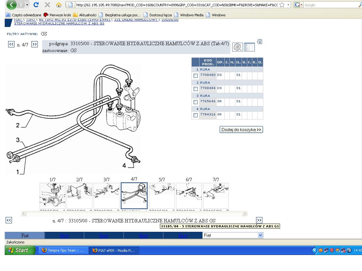

Podłącze sie. Wczoraj po regeneracji wahacza odkryłem ze cieknie mi płyn z przewodu miedzianego. Prawdopodobnie jest to przewód idący od korektora do lewego tylnego koła, tylko niech mi ktos powie czy te przewody, które są narysowane w eperze mają faktycznie takie kształty jak na rysunku poniżej :?: bo z tego co widziałem to ten przewód idzie w pionie i z tąd moje pytanie...
Wysłany: 06-09-2009, 14:07
tipacz, tydzień temu przerabiałem to samo. Ogólnie to one są bardziej pozawijane niż na tym rysunku ( ja miałem jeszcze oryginalne fabryczne przewody ) Ciężko jest z wymianą. Ja tylko ściągnąłem koło i jakoś się zrobiło. Później przy odpowietrzaniu walnął mi 2 przewód :| Po wyjęciu przewodu biegłem do serwisu fiata i brałem miedziane o około 5 cm dłuższe i formowałem na wzór oryginałów.
Powodzenia :]
Wysłany: 06-09-2009, 14:15
A zna ktos długosc :?:
Wysłany: 06-09-2009, 14:23
Nie pamiętam dokładnie ale jeden coś koło 45cm ( numer 4 na rys.) a drugi 50cm ( chyba to ten z numerem 1 ) . Oczywiście to nie są dokładne długości ale coś koło tego.
Wysłany: 06-09-2009, 16:35
Własnie chodzi mi o dokładną długosc, bo jak by nie mieli w sklepie dedykowanego to musze kupic zamiennik. Chodzi o przewód idący z korektora do lewego tylnego koła.

U mnie końcówki sa takie same a długość przewodu jak by ktos potrzebował to 55cm.
