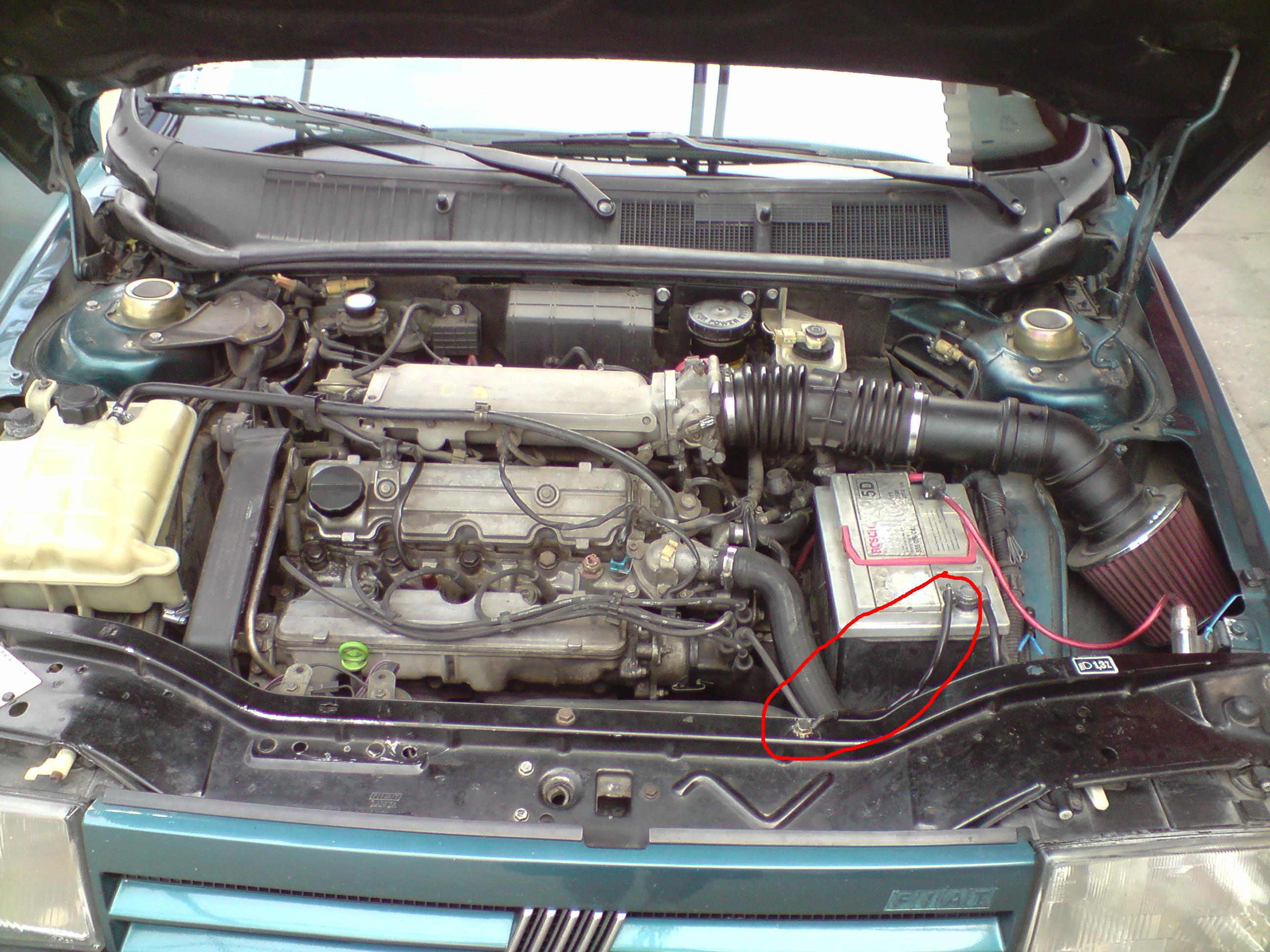

temat przerabiałem z problemem walczyłem bardzo długo aż w końcu się udało.
miałem tak po włączeniu świateł + nawiew + radio temeperatura szła o 2 kreski w górę a kiedy włączał się wentylator na chłodnicy pokazywało 150C :)
wymiana czujnika nic nie pomogło nawet na innej desce sprawdzałem i nic. elektrycy, mechanicy , nikt nie wiedział co jest grane.
aż końcu kiedyś sprawdzałem miernikiem masę na silniku i było dobrze więc i czujnik tez masę miał .
ale deska bierze masę ze szkieletu auta i tam pies pogrzebany. silnik masę miał, lecz na szkielecie auta jej "trochę" brakowało.
rozwiązaniem problemu błędnych wskazań temp. silnika okazało się poprawienie masy na szkielecie auta. możesz próbować wyciągać akumulator i śledzić gdzie idziej kabel z minusa do szkieletu i go oczyścić. tyle że w naszych autach ( 2.0) pod maską jest tak mało miejsca że trudno gdziekolwiek wsadzić rękę , więc ja to zrobiłem tak.
od klemy minusowej do pasa dałem przewód.
latarnia, nie wiem czy u ciebie to pomogło ale możesz sprawdzić czy silnik i szkielet ma właściwą masę
