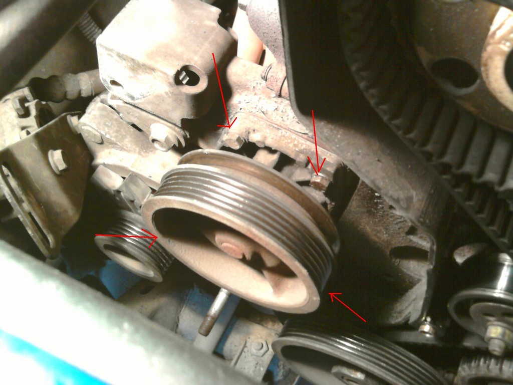

Jesli nie masz pompy to tylko to ułatwia sprawe, wtedy wystarczy tylko popuscic mocowania alternatora zeby pasek sciągnąc.
Najgorsza do odkrecenia jest prawa dolna śrubka. Noi oczywiscie koło pasowe bedziesz miał inne bo wspomagania nie masz.
Górna srubke od altka bedziesz widział a dolna to sruba trzymająca rolke.

Nie wiem czemu w takim razie ale mam idnetyczny uklad kol pasowych jak na zdjeciach. tj mam napinacz i pasek wielorowkowy a wspomagania nie mam jak napisalem wczesniej.

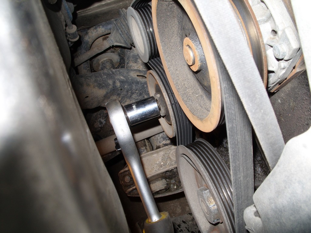

faktycznie najwiecej problemow bylo z ta dolna prawa sruba. najlepiej miec klucz 13 lamany albo jakis maly bo dostep jest tam tragiczny.
i trzeba uwazac zeby nie zalac alternatora podczas wymiany pompy bo pomimo spuszczenia plynu tam jescze troche zostało.
:roll: dziwne... bo ja tam miałem srubki m6 na kluczyk 10mm...
