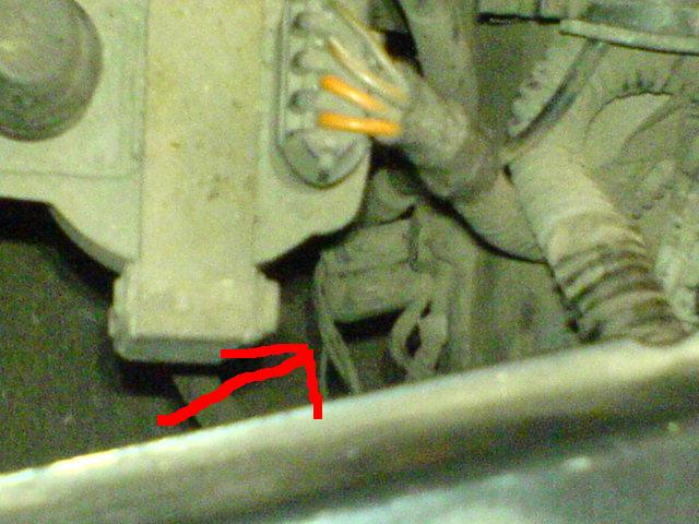

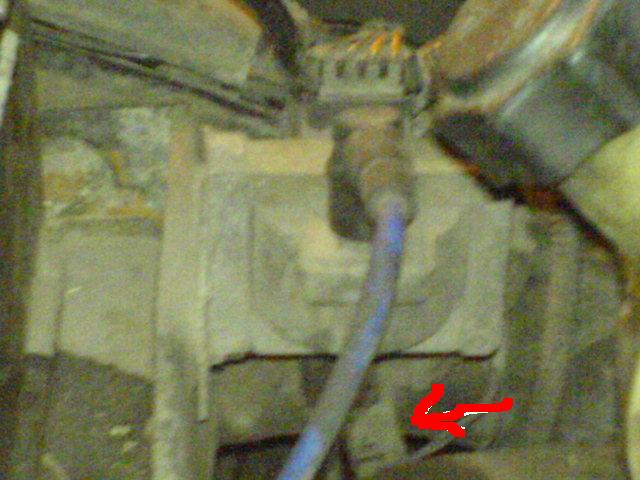

Karol
Pomógł: 1 raz Wiek: 38 Dołączył: 10 Lis 2006 Posty: 104 Skąd: Toruń
Wysłany: 10-01-2008, 17:28
Witam ponownie o to obiecane foty i zaznaczone czerwonymi strzałkami styki które trzeba przeczyścić (najlepiej jest do tego specjalny preparat do czyszczenia złoncz elek.)
