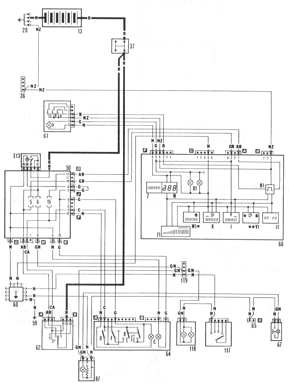

Wysłany: 01-09-2008, 09:41
Schemat oświetlenia ideogramów oraz regulacji intensywności oświetlenia zestawów wskaźników. Problem w tym ze schemat nie obejmuje sterowania AHS. Ale może coś Ci to pomoże
Oznaczenia kolorów przewodów:
Opis schematów:
