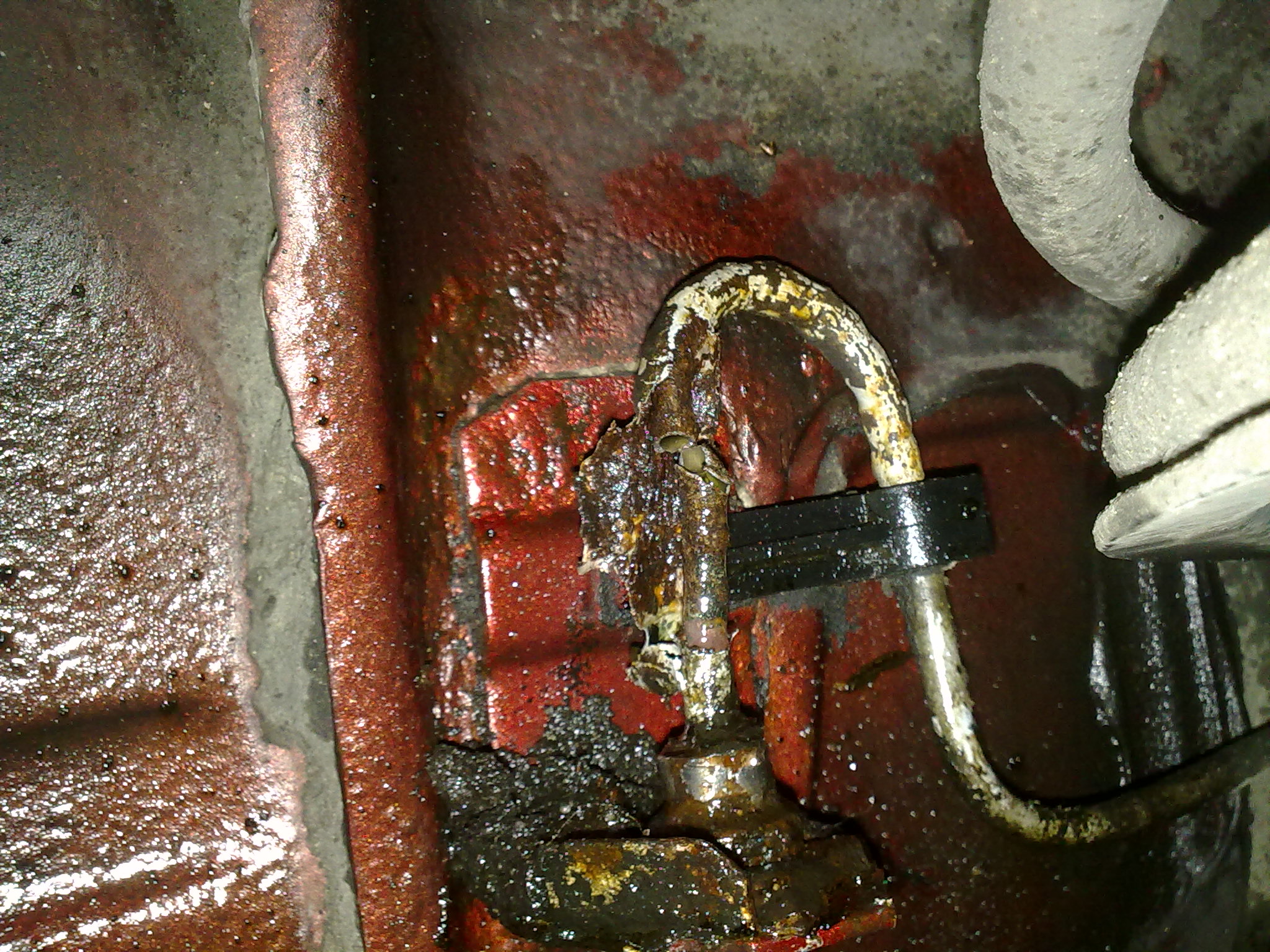

Ostatecznie dokonałem....
Rzecz jasna jak to T/T nie poszło gładko :sciana:
Wzialem sie najpierw za przednie lewe koło. (kierowcy)
Napryskałem jakis penetratorow itp. w koncu od zacisku udalo sie odkrecic, dalej odkrecam wezyk metalowy od elastyka i ... piz.. bum! oczywiscie ukrecil sie przewod metalowy ktory byl i tak juz w stanie agonalnym.
No to trzeba bylo i jego wymienic, pomyslalem ze zrobie to i w prawym kole. Mialem taka maszynke do giecia waskich rur, okazala sie rewelacyjna...
Kilka godzin pozniej wszystko wymienione, caly plyn spuszczony, nalany nowy i.. rewela. Hamulce jak nowe :)
Dzięki everybody
