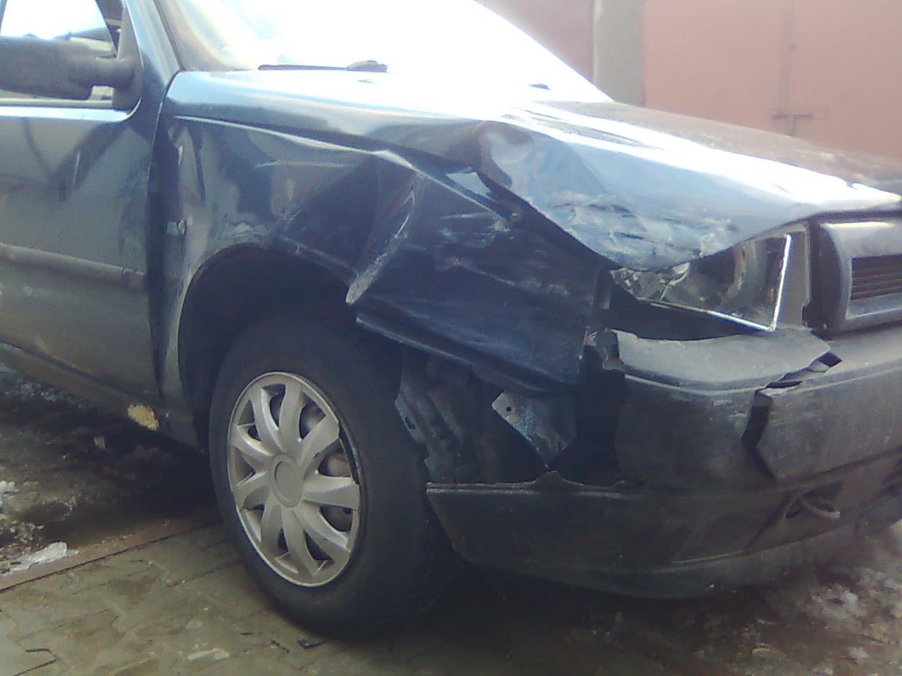

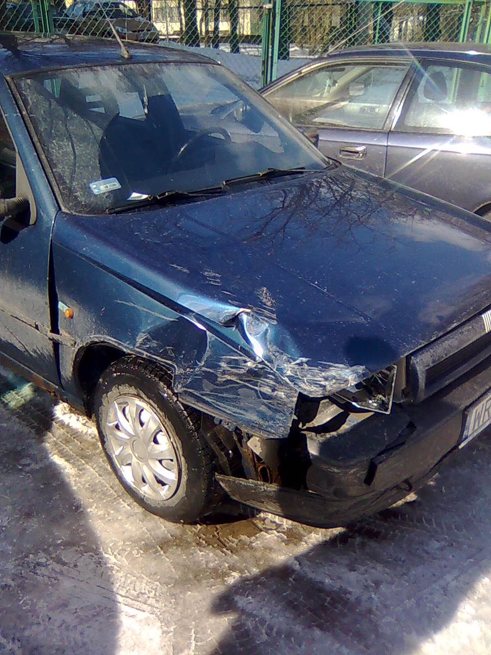

Witajcie,
Smutno mi to pisać ale dziś niestety mój tipek zaczął powoli się żegnać z żywotem. Opowiem Wam całą historię i napiszę do czego zmierzam :P
Jechałem sobie spokojnie rondem gdy nagle koleżka nic nie myśląc bardzo chciał wjechać na rondo przede mną. No i przy hamowaniu poszedł mały poślizg i Tipek bezwładnie wleciał w jego drzwi prawym przodem. Koleżka uparł się na policję choć chciałem się dogadać, żeby oszczędzić mandatu bo wiem co to znaczą punkty karne (był czas kiedy miałem ich 18 :P Żadnego nie dostałem swoim samochodem hehe) i świadomość wyrzucenia pieniędzy w błoto. Policja przyjechała. Po krótkich oględzinach i kilku pytaniach wsiedli na Pana z Peugeota 206. No i Pan dostał 300zł i bodajże 6pkt a ja zostałem z moim biednym samochodzikiem :( I bez dowodziku gdyż Panowie Policjanci uznali, że nie będzie mi narazie potrzebny bo za dużo ostrych krawędzi jest :P
Opiszę uszkodzenia. Maska, zderzak, lampa, kierunkowskaz, błotnik, lusterko, obudowa filtra powietrza, felga skrzywiona, chyba podłużnica poszła, prawdopodobnie wahacz, przegub i prawdopodobnie cofnal sie caly przod albo poszedl jakos na ukos bo gorne biegi nie chca wchodzic a jak wejda to musze trzymac zeby nie wypadly, pasek zaczął piszczeć jak zły po stłuczce.
Pojechałem do HDI bo tam Pan miał ubezpieczenie i na jutro mam rzeczoznawcę. Na pewno napiszę coś po wycenie.
Teraz do czego zmierzam. Wiem, że nie opłaca się tego robić. Sami zobaczcie na zdjęcia. I mam 2 koncepcje. Jedna: Tipo rozkręcę wyjmę co się da i będziecie mogli zrobić u mnie zakupy :P Tylko, że takie pytanie. Czy na złomie później nie będą chcieli dopłaty za złomowanie? Jak tak to ile?
Druga: Sprzedam Tipo za niewielkie pieniądze tak jak stoi komuś na części albo coś :P
Czekam na Wasze propozycje.

Xingham, przykra rzecz, ale nie ma dużo pracy żeby go zrobić bo ważnych punktów nadwozia napewno nie ruszło. A co do Twoich propozycji to łatwiej pewnie będzie pchnąć w całości

lazik666, Ale coś na pewno jest z całą ramą bo z tymi biegami. I widać jak maska się cofnęła. No może i pracy by dużo nie było ale za te pieniądze co dostanę z ubezpieczenia nie przywrócę mu dawnej świetności :) Może następne będzie czarne Sedici 5D :) Bo takie mi się marzy. No nic. Póki co komunikacja miejska i czekam na werdykt ubezpieczalni.

Trzeba by to rozebrać, ale możliwe, że podłużnice się wygięły (chociaż po zdjęciach nie widać, aby one mocno oberwały).
Generalnie jakbyś miał czas, chęci i garaż do naprawy to byś może Tipo przywrócił do stanu.

Xingham, szkoda tipka, jak nic ważnego i drogiego nie jest uszkodzone to spróbuj go poskładać. części blacharskie nie są drogie, wygląda jakby tylko blachy i światło poszło.

no ciutke szkoda.. ale taka szkoda to nie szkoda ;) patrzac po cenach czesci do tipka ja bym podjąl sie remontu.. wykluczając oczywiscie malowanie czy cos etc, tylko w kolorze kupic czesci zalozyc i odpoloł :D

Stivi, ma rację, maska błotnik lampy zderzak, resztę da się wyklepać bez problemu, z częściami dzień zabawy i zrobione ;D

Xingham, Miałem dokładnie tak samo bitego Tipka, tylko o wiele wiele bardziej bo uderzenie było tak silne że skrzywiło obydwie podłużnice , cały przód samochodu przesunął się w lewo o jakieś 10-12cm, mechanik powiedział że złom. Tymczasem kupiłem drugiego na części, w garażu sam wszystko naciągnąłem (nie uciekał nigdzie samochód, jechał idealnie prosto), blachy sam przełożyłem, szwagier pomalował przód, resztę czerepów sprzedałem i jeszcze zarobiłem. Naprawiaj go jak dostaniesz kaskę, najwyżej jak planujesz sedici to sprzedasz go zrobionego.
PS. Całą naprawa łącznie z naciąganiem podłużnic, demontażem przodu z tamtego Tipka, składaniem mojego bez malowania zajęła mi 8 godzin bez niczyjej pomocy - Tipo jest banalnie proste w budowie i obsłudze :D

Byłem dzić u rzeczoznawcy:
1. Przedni prawy błotnik E+L
2. Listwa błotnika przed praw + znaczek + kierunkowskaz E
3. Nadkole przednie prawe E
4. Kołpak koła przedniego prawego E
5. Reflektor przedni prawy + kierunkowskaz E
6. Poszycie zderzaka przed E
7. Krata wlotu powietrza E+L
8. Wzmocnienie czołowe część górna E
9. okular reflektora przedniego prawego E
10. Pokrywa silnika E+L
11. Wspornik zderzaka przed. praw. str. E
12. Drzwi przednie prawe L
13. Zawieszenie praw. przed P
14. Mechanizm zmiany biegów P
E - wymiana, L - lakierowanie, P - sprawdzenie
Czy w pozycji 7 to chodzi o grill ? :P bo nie mam pojecia. Wydaje mi sie ze bedzie to szkoda calkowita. Pewnie wartość rynkową dadzą między 2000-2500 i 80% pójdzie dla mnie. A z Tipkiem coś wymyślę :P A jak za mało mi dadzą i nie wezmą szkody całkowitej to sobie zafunduję naprawę w Serwisie Fiata na koszt HDI :)
