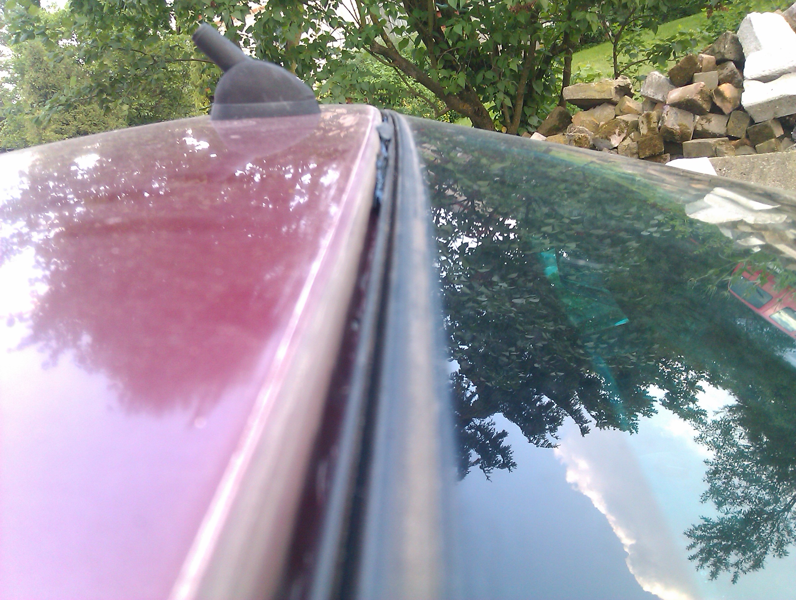

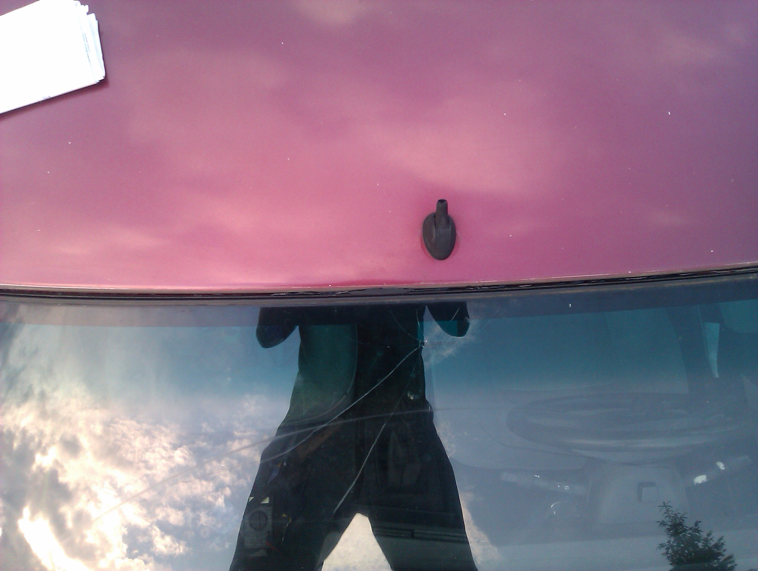

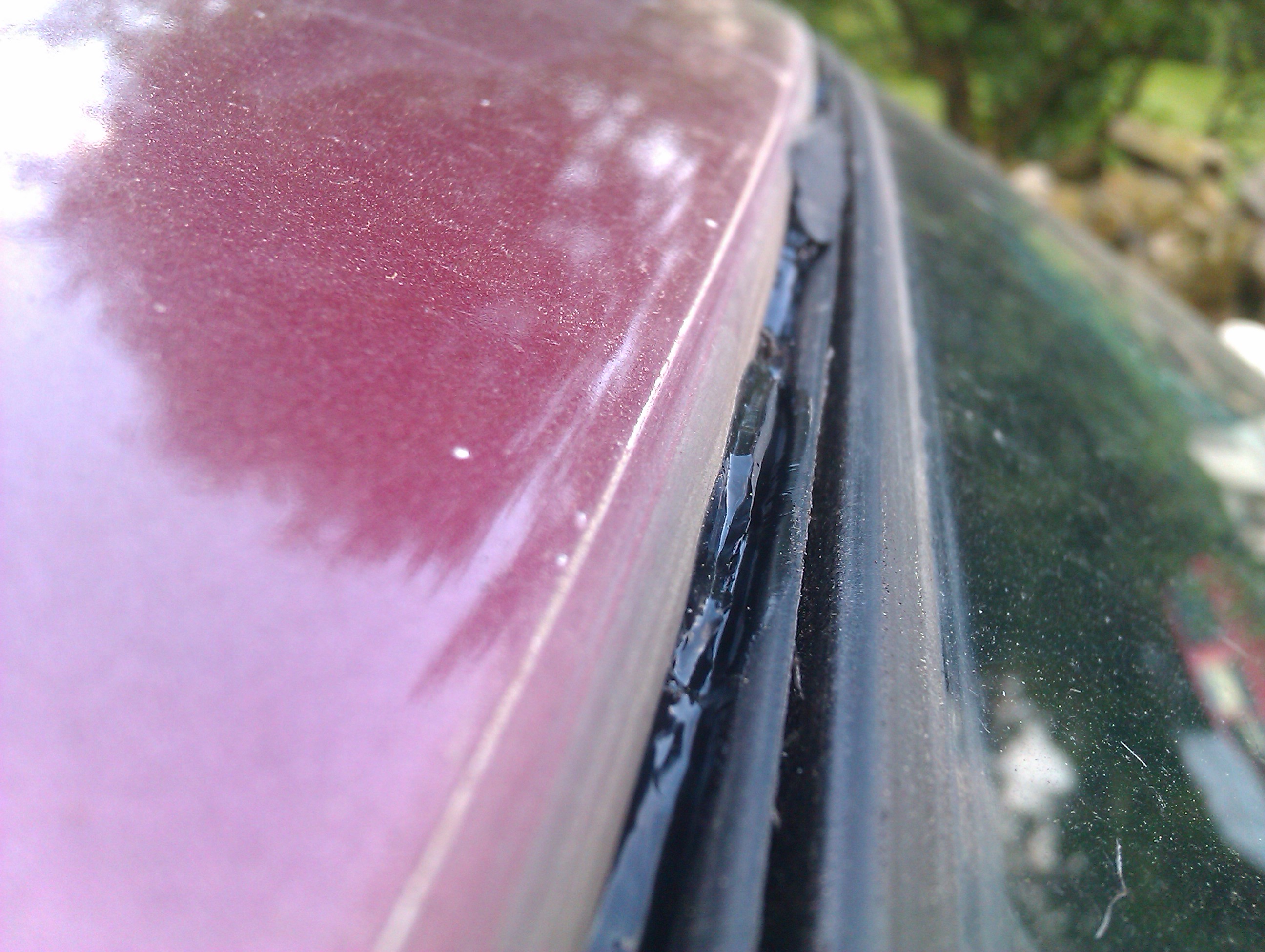

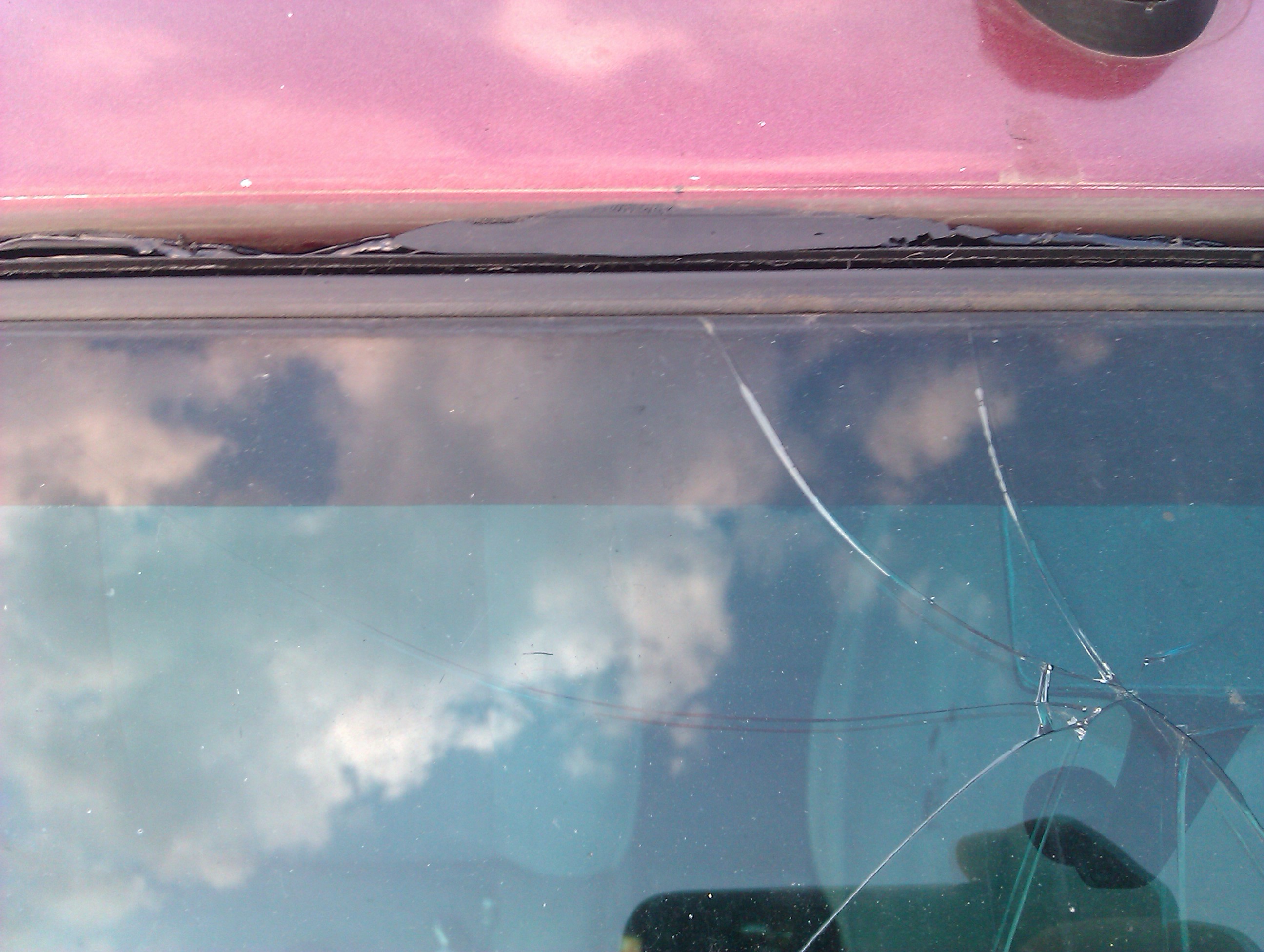

witam jestem świeżo po wymianie szyby która juz pękła chodzi mi o to aby ktos utwierdził mnie w fakcie że pękła przez złe wstawienie. pękła podczas lekkiegio dociśnięcia lusterka :/ po zdjęci uszczelki zauważyłem że została ona założona zaraz po położeniu szyby i nadmiar kleju nie miał gdzie sie wydostać szyba była naprężona i pękła ...... czy dobrze wnioskuje ??

jeśli szyba pękła zaraz po wstawieniu to na 90% została źle wklejona, zamiast grzebać przy tym sam, nalęzy natychmiast udać się i zareklamować usługę.z fotek wynika, że kleju nie żałowali ... masz jakiś paragon , fakturę lub cokolwiek potwierdzające usługę czy wstawiał "pan" z warsztatem w stodole ?

Jak dla mnie to na bank wina osoby która wstawiała tą szybę. Czas od wstawienia po jakim pękła świadczy tylko o niskich umiejętnościach tych ludzi a co do kleju to dużo nie zawsze znaczy dobrze.

ale to jest wklejone co za partacze ;/ ja już chyba bym ładniej ją zakleił :/
Robiłeś to w jakiejś firmie czy u " pana Wiesia " ? |

podejrzewam że klej był polozony byle jak i nadrobili jego ilościa, my w warsztacie specjalnie dorabialismy końcówki do sylikonu żeby stał na rancie takie /\ cos żesmy robili żeby ze 2 cm stało i wtedy do położeniu szyby klej wypełniał wszystko, nikit nie przyjechał ani nie dzwonił że zaraz szyba pekła, a tak pozatym to czemu nie założyli Ci sami lusterka??? i czemu pewnie nie przekleili nalepki z numerem rejestracyjnym???? partacze to robiły i tyle |

dokładnie a lusterka nie kładli bo sami się bali, myślą pewnie że klient już nie wróci bo pomyśli że to jego wina i heja). jedź od razu do nich, nie ścieraj za żadne skarby świata tego kleju co wypłynął - to jest dowód ich amatorstwa i błedu |
