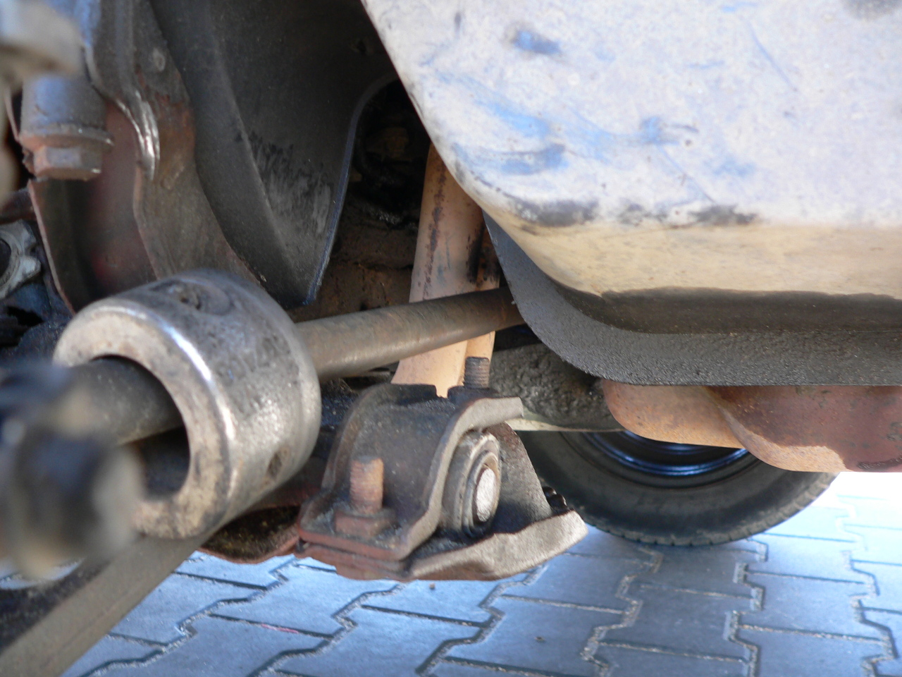

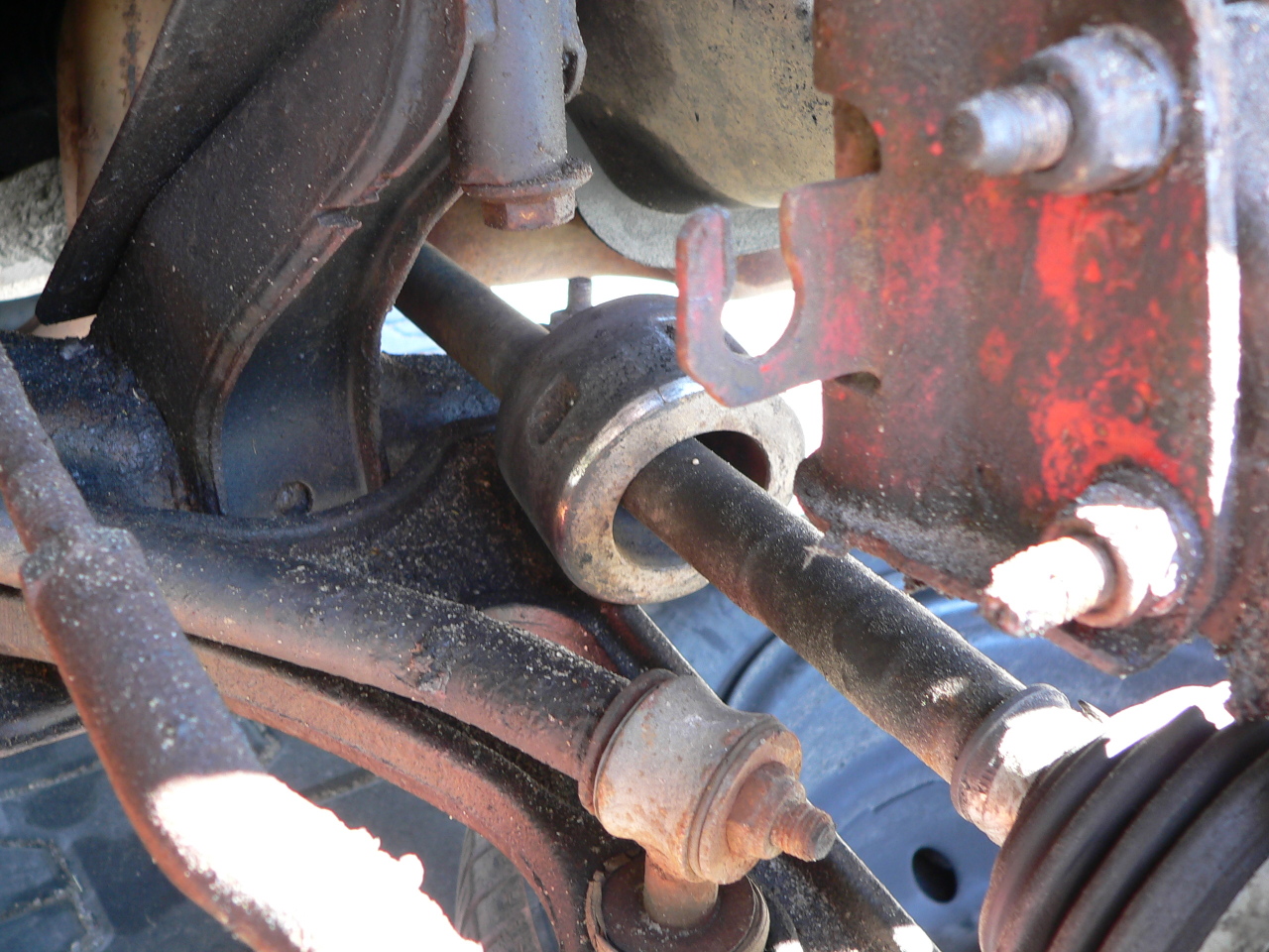

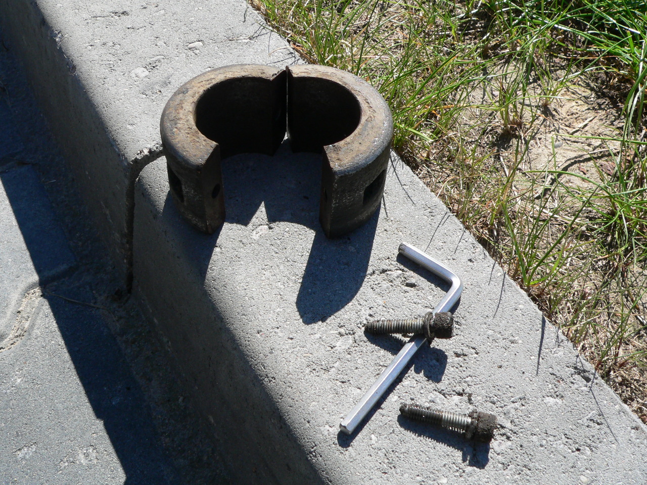

Koledzy, dzięki wielkie za wszelkie rady i sugestie, ale nikt nie miał racji:) Autko już naprawione, śmiga w ciszy i spokoju. Oto co się stało:
A tak to naprawiłem: :lol:

dobrze, że się winowajca znalaz i to 'tylko to'... odważnik powinien być na stałe... ciekawe, bo raczej się nie zdarza, by się poluzował czy rozpadł...

heh, on dosc lekko sie przesuwal po polosi ale olałem sprawe bo guma dobrze siedziala. Jak widac kiedy przyszla sila odsrodkowa wydmuchalo ta gume spod odważnika i tyle....
Nie wiecie gdzie kupić gume? W aso beda miec? Wiem, że można bez tego odważnika stabilizujacego gonic, ale wolalbym jednak, zeby byl na miejscu. Jak nie znajde zrobie z dętki rowerowej i będzie.

a ja mam pytanie:
dziś byłem pod swoim autem i widziałem tą gumę na prawej półosi (na lewej nic nie ma), z tym że u mnie nie ma żadnej metalowej obudowy jak na zdjęciach wyżej, jest dość gruba na oko 8cm średnicy, trochę sparciała i spękana guma
to tak wersja, czy też na to jeszcze metal przychodził ? jest to troszkę spękane więc chyba jakąś opaską złapię i ścisnę
Wysłany: 30-07-2008, 20:11
yoyo, widziałem odważniki, na których na tym metalu odważńika była gruba guma, coś jak osłona zewnętrzna, guma była w taki wzorek jakby, taka chropowata, że wyglądała ja spękana... może taka wersja, ty to pewno masz; albo daj fotkę jak jesteś ciekaw.
