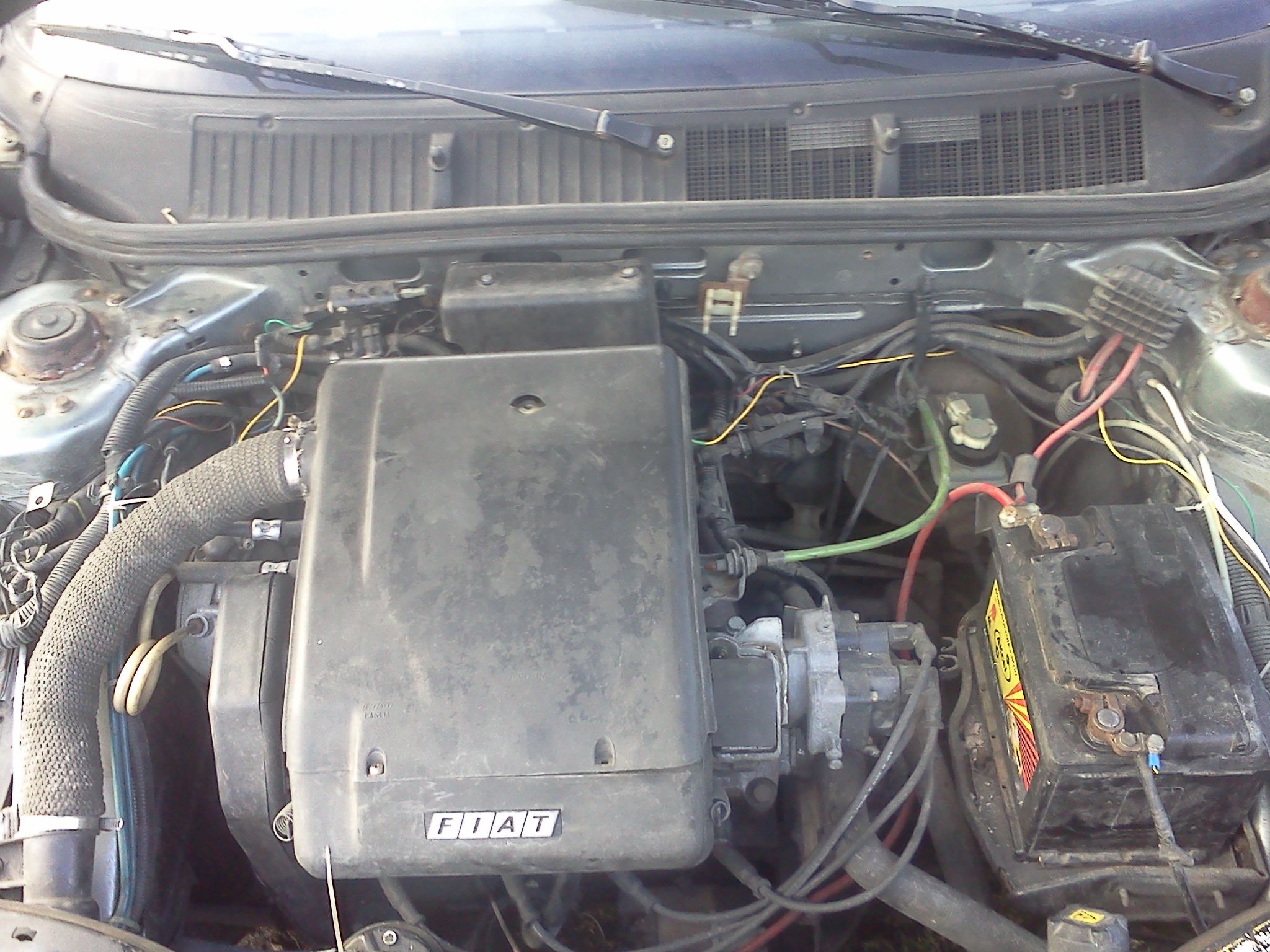

qwelo494, na tabliczce znamionowej(pas przedni kolo reflektora)masz wypisany rowniez model silnika.Mozesz tez dac fotke silnika to rozpoznamy :)

Pewnie 1.4 i.e. 1.4 nie było MPI tak dla pewności cyknij jeszcze fotkę czy to nie gaźnik czasem.

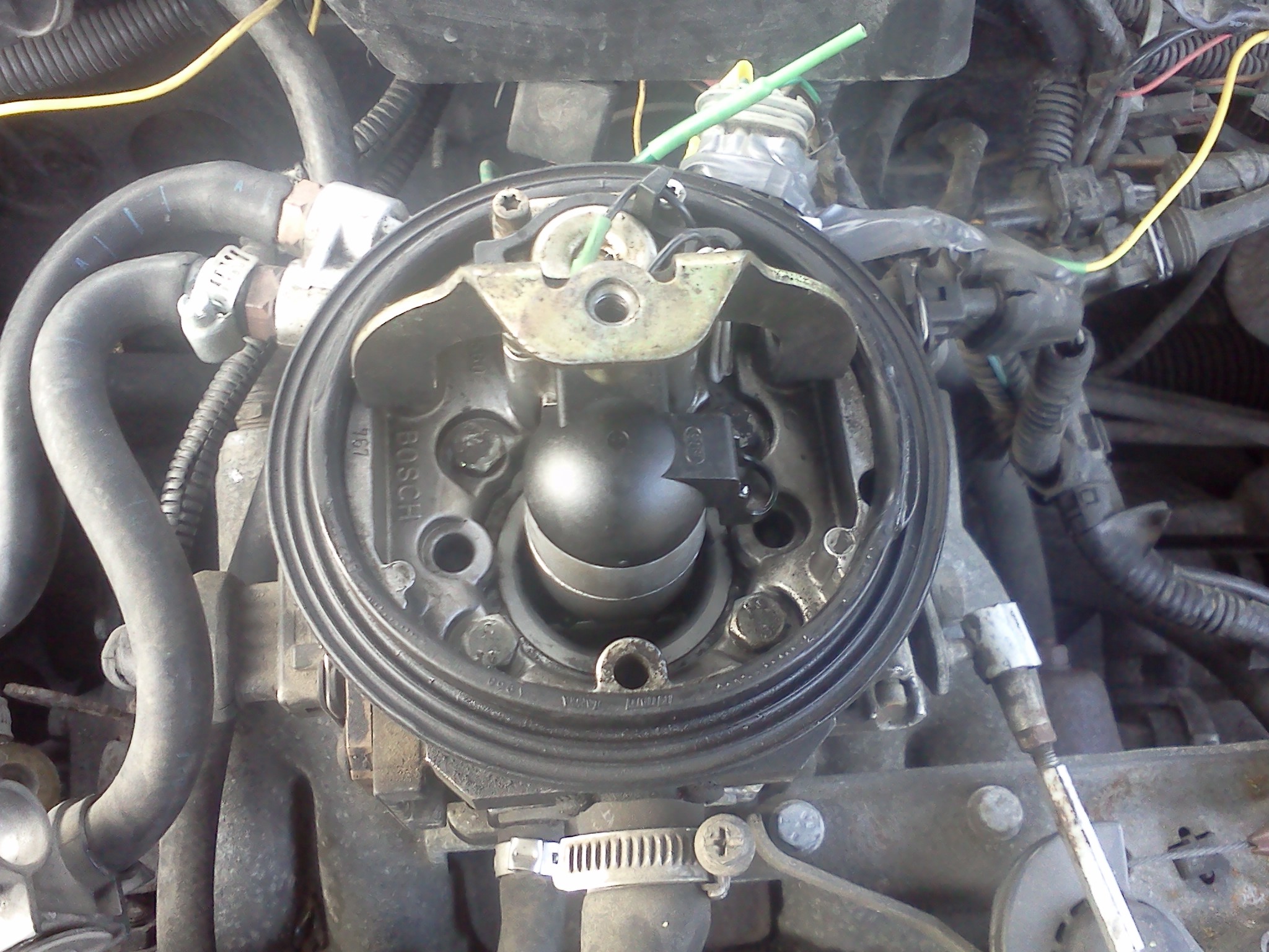

Wtryskiwacz nie podaje benzyny lecz z przewodu tryska. Porobiłem trochę zdjęć.

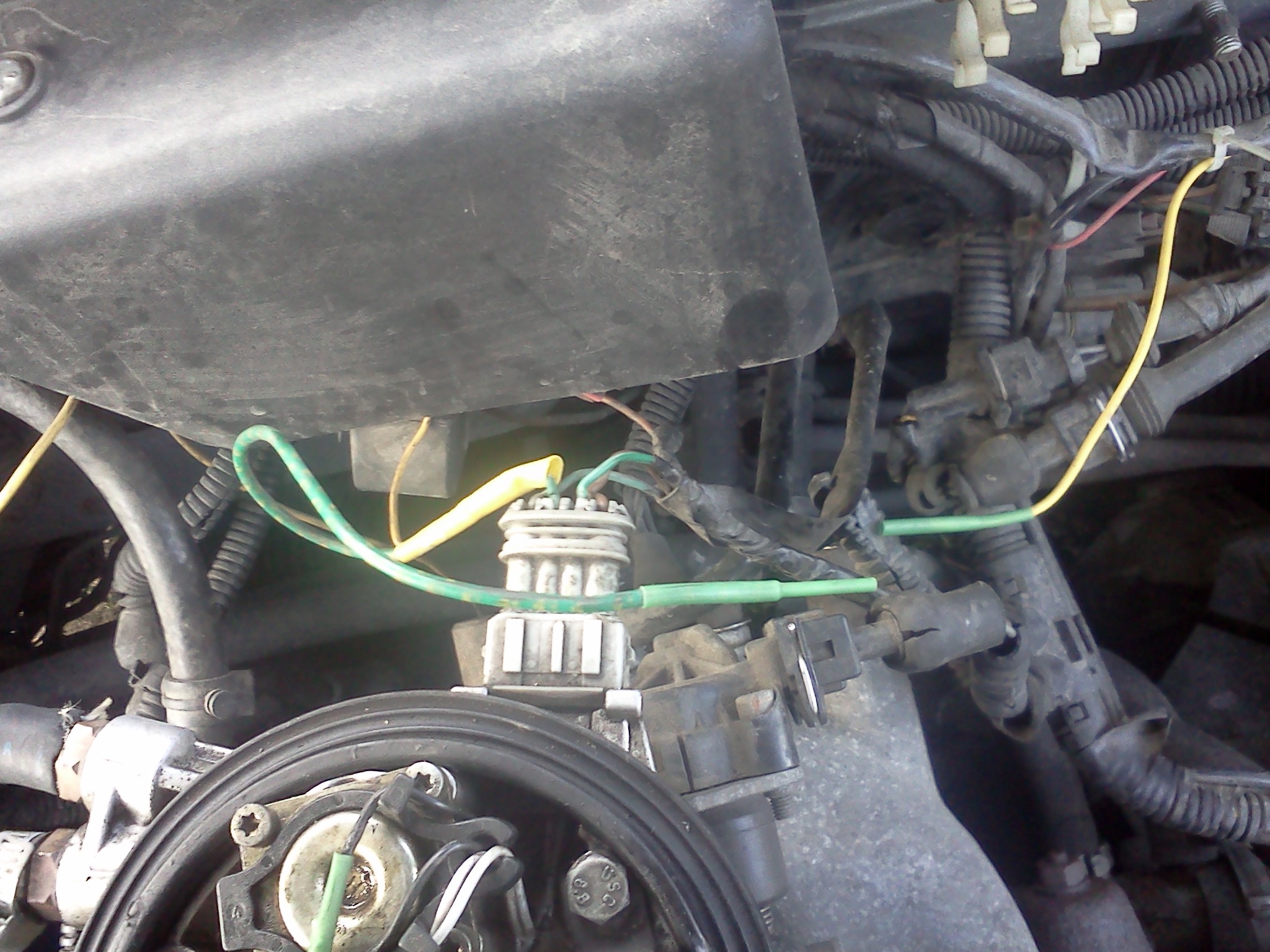

qwelo494, zdjecia zamieszczaj tu na forum i najlepiej z miniaturka-wtedy sie latwiej oglada.Silnik masz na jednopunktowym wtrysku.Czy masz wersje z aparatem to nie wiem bo nie wszystkie zdjecia sie otworzyly.Niemniej jednak mozesz ,,na krotko"podpiac wtryskiwacz pod napiecie 12V.Sprawdzic czy ,,cyka"ewentualnie podpiac paliwo i zobaczyc czy rozpyla.Wtryskiwacz masz zapewnie podpiety przez opornik na scianie grodziowej wiec daj napiecie do wtrysku wlaczajac opornik w obwod.Wtedy przekonasz sie czy podaje paliwo.

qwelo494, na moje oko to ktoś już coś rzeźbił przy tym wtrysku i przy samym wtryskiwaczu. Może się mylę, ale nie wiem czy wtyczka jest oryginalna, wygląda mi na dorabianą, na co może wskazywać niefachowy, niechlujny wręcz sposób izolacji przewodów. Dodatkowo ten zielony przewód ( http://zapodaj.net/8c1a8e81fbb29.jpg.html ) zakończony jasnozieloną koszulką wygląda jakby miał się łączyć z żółtym (również z zieloną koszulką). Oczywiście to są tylko przypuszczenia, więc broń Boże nie podłączaj go "na pałe"! Trzeba najpierw spokojnie sprawdzić, co to za przewody i za co odpowiadają. Możliwe, że problem leży właśnie po stronie wtrysku i wtryskiwacza - po prostu jest to źle podłączone. Zacząłbym od tego.

shwax,ja na tym zdjeciu widze otwarty obwod wtryskiwacza.Bo tak ktos realizowal odciecie wtryskiwacza potrzebne do pracy na gazie.
Bodajze zielono-czarny wychodzacy z tej wtyczki 4 pin to jest wlasnie minus do sterowania wtryskiwacza.Plus jest od zaplonu z opornika o ktorym wspominalem w poprzednim poscie.Dwa przewody w tej wtyczce ida do czujnika temperatury powietrza zasysanego.Drugie dwa to wlasnie wtrysk.Latwo wszystko okreslic patrzac po przewodach gdzie ida.
Zielono-czarny(impuls sterowania wtrysku)a wiec w tym przypadku najwazniejszy przewod jest rozciety przekaznikiem a dodatkowo masz urwany przewod ktory wlasnie idzie do przekaznika lub z niego wraca.Wystarczy wiec go polaczyc i powinno smigac :)

Chryste Panie koszmar elektryka. Kablami to się chyba rzeźnik zajął. Tak jak pisze shagger78, ktoś na szybko przerabiał zasilanie wtryskiwacza. Trzeba z głową i multimetrem pod pachą odtworzyć prawidłowy przebieg. Jest duża szansa że wtryskiwacz ruszy. Gdybyś potrzebował schematu elektrycznego mów.
z modułem. Nie ma aparatu widać na 2 czy 3 zdjęciu. Kolejny "profesjonalista" zajął się tym autem ehhhhhhhh :sciana: ... i potem piszą ze fiaty są awaryjnymi autami.
