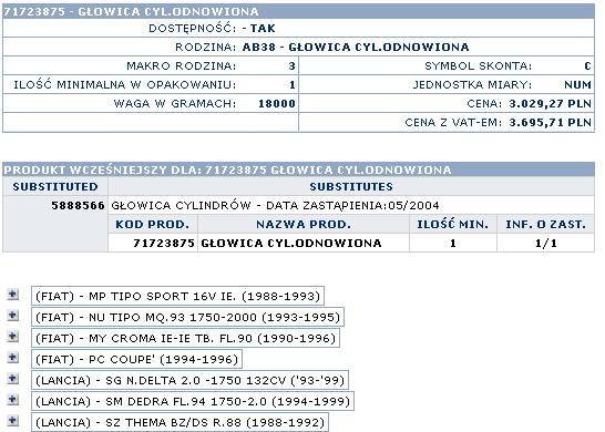

wg. ePer-a glowica jest ta sama do Tipo 2.0 16V i Themy .
ale czujniki od temp.pow. i cieczy ,CPP i najprawdopodobniej wtryski pozakladaj od Tipo i zobacz czy CPW jest takie samo.
