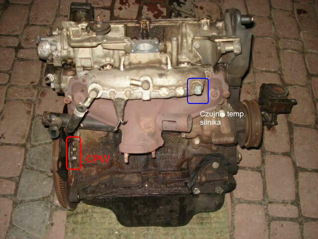

yoyo, patrząc od tyłu na kolektor to jest pierwszy czy drugi z prawej? ja mam jakieś 2 czujniki przykręcone. zaraz dorzucę foto.

yoyo napisał/a:
CPW jest nad kołem zamachowym - czyli na łączeniu silnika ze skrzynią, przykręcony na jedną śrubkę
CPW jest przykręcony dwoma śrubkami widocznymi na fotce.(na czerwono)
A czujnik temperatury w kolektorze ssącym jest koloru niebieskiego i znajduje się tuż obok pompy wspomagania.(na niebiesko)
Wysłany: 04-05-2008, 17:56
ZielonyTBG napisał/a:
sorki mój błąd
kogutkowy78,
czujnik masz tutaj

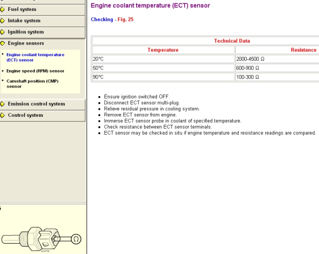

Wysłany: 04-05-2008, 18:09
Musisz go pomierzyć według tej tabelki.

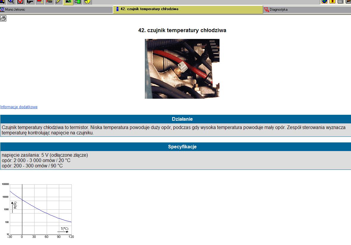

Wysłany: 04-05-2008, 18:57
yoyo napisał/a:
ZielonyTBG, nasze dane chyba się delikatnie różnią :P
Poszukałem w programie ten czujnik aby nie było problemów i znalazłem coś takiego oczywiście do 1.4IE

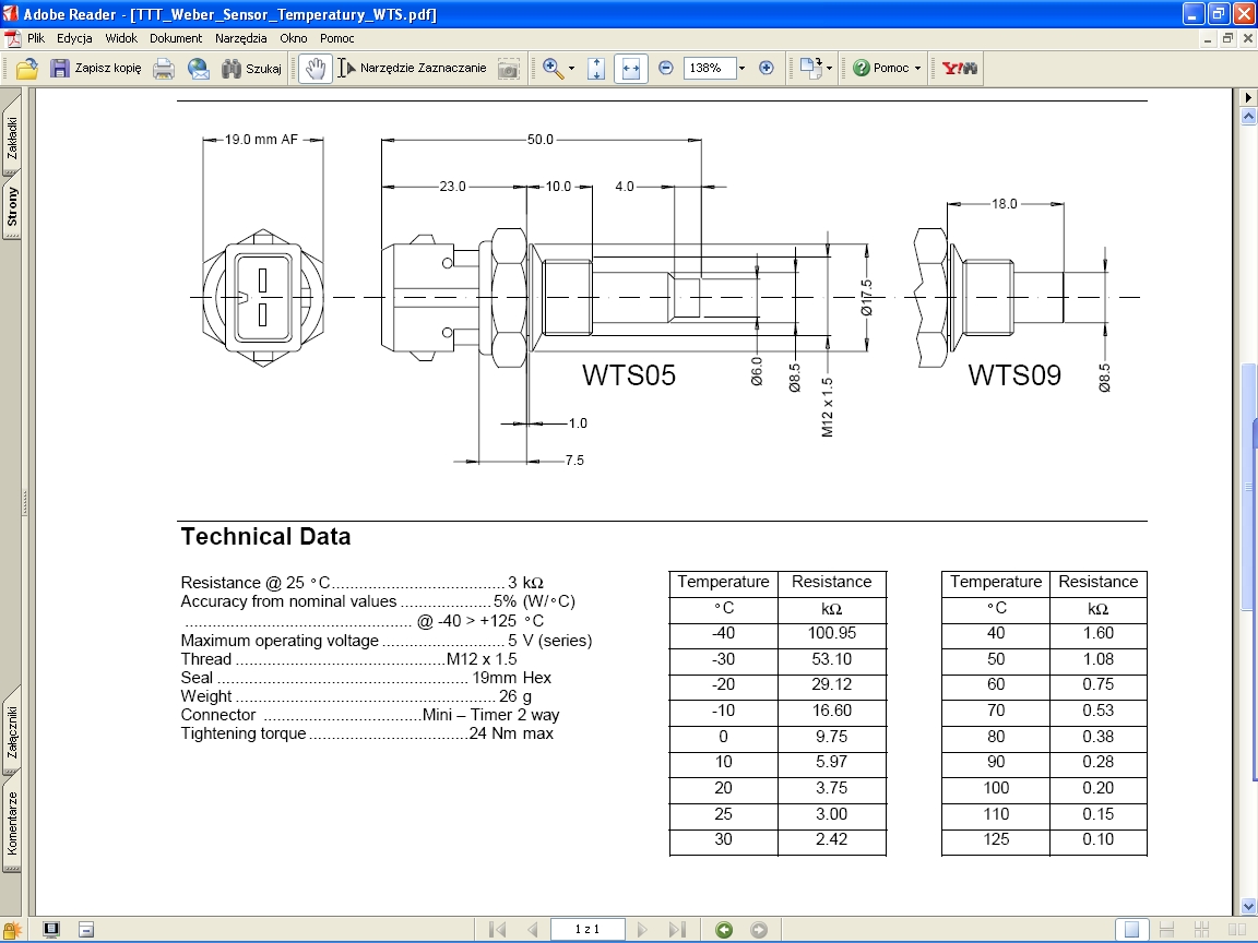

Wysłany: 04-05-2008, 19:19
macie wartosci do czujnika cieczy w kolektorze ssacym
