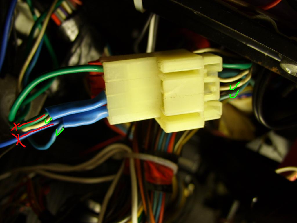

qs300,
A sprawdzałeś czy z obu drzwi nie steruje? Bo może być tak, że w drzwiach kierowcy "od używania" sie uszkodził włącznik który daje impuls do sterownika od centralnego. Łatwo to sprawdzić, koło skrzynki bezpieczników lub pod nią bedziesz miał kostke (foto poniżej) w której biały kabel to impuls na sterownik do zamykania a niebieski od otwierania. Sprawdź najlepiej miernikiem czy podczas krecenia kluczykiem w zamku jest jakiś impuls na kablach.
ps na foto chodzi o te kable co są na zielono zaznaczone b te co na czerwono są od alarmu.

Wysłany: 24-11-2007, 19:40
U mnie jest taka sytuacje, że z obu stron nie zamyka drzwi a na dodatek jak otwieram drzwi kluczykiem od strony pasażera, to nie otwiera w ogóle drzwi od kierowcy.

Wysłany: 24-11-2007, 20:59
qs300,
Spróbuj na ten biały przewód podać na 0,5 sekundy napiecie - (minus) powinno zasterować zamkiem a jak tak sie nie stanie to znaczy że musisz szukać modułu do CZ a na czas poszukiwań bedziesz musiał każde drzwi z osobna zamykać
