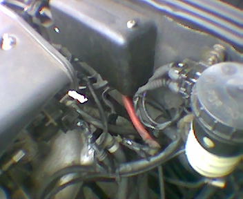

Jak w temacie ,zrobiłem fotki bo była tam ingerencja poprzedniego właściciela ,i ja nie wiem o co tam biega :sciana:
co to za skrzyneczka plastikowa ,i co to za przewód czerwony co z niej wychodzi ,bo mam go uciętego :roll: ,i to coś obok z lewej strony to co to ,bo z tamtąd też idzie kabelek do tej skrzyneczki :?:

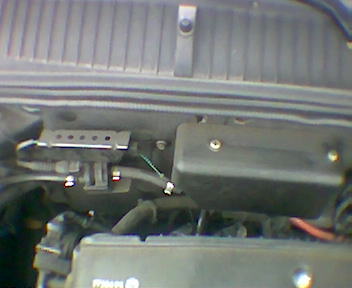

albo co to jest ,mieści sie z przodu ,od strony pasażera ,mieści sie to między lampą a halogenem

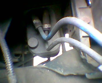

i co to za skrzyneczka też mieści sie na stronie pasażera ,i co to za kostka co z niej wychodzi ,znaczy może do czego służyła :?:
pochłaniacz par paliwa - puszka z filtrem węglowym.
w skrzyneczce są przekaźniki.

Na pierwszym zdjęciu po lewej stronie pod tą czarną blaszką z dziurkami jest opornik od wtrysku,a po prawej stronie pod tym plastikiem powinien znajdować się przekaźnik od pompy paliwa razem z bezpiecznikiem i przekaźnik od podgrzewania sondy lambda także razem z bezpiecznikiem.

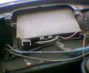

Co do przed ostatniego zdjęcia,to moim zdaniem jest to tzw komputer od wtrysku.Był on tam montowany przy wtrysku mono-motronic,a ostatnie zdjęcie z wtyczką pasuje do złącza diagnostycznego w/w sterownika,którą polecam jakoś zabezpieczyć.
