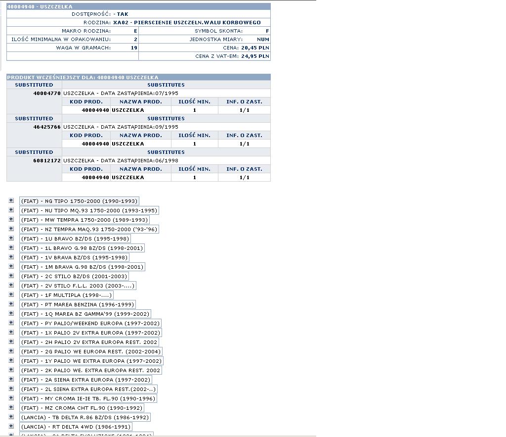

Uszczelniacz wałka rozrządu - nr. oryginalu z eper 40004940, zamiennikiem tego uszczelniacza jest np. ELRING 440.750, swoja droga co za leby w tym sklepie robia ze nie chce im sie w katalog zerknac, przeciesz wszystko jest opisane dokladnie i zadna filozofia znalesc po katalogu uszczelniacz na walek rozrzadu

Opti ! Z całym szacunkiem , ale - o ile znam drukowane pismo - to podana przez ciebie uszczelka to " pierścień uszczelniający WAŁU KORBOWEGO" , a naszemu koledze chodziło chyba o uszczelnienie styku wałka rozrządu z aparatem zapłonowym ...
Oprócz uszczelki pod "łożysko" - jak to nazwali w Eperze jest tam jeszcze mały oring na wałku aparatu zapłonowego , wchodzący właśnie w to łożysko . Jeżeli zapytasz w sklepie o ten oring - nie powinno być problemu , tym bardziej , że element ten jest praktycznie taki sam we wszystkich autach z rodziny Fiata ( w tym i Lancii i Alfie ) , gdzie aparat zapłonowy jest napędzany z wałka rozrządu !

fakt podalem namiar na simering na walek rozrzadu... :prayer:

opti napisał/a:
Już znalazłem właściwy ... ( 9938590 )

Uszczelka pod łożyskiem aparatu zapłonowego nie powinna "puszczać" , chyba , że ktoś przy niej grzebał . Newralgicznym elementem , który się zużywa i to on jest odpowiedzialny za wyciek - jest właśnie ten mały oring . Jego nr ( wg Epera ) podałem . Tylko czy w sklepie komuś coś powie - nie wiem ? W każdym razie kiedy kilka lat temu kupowałem w Krakowie taki wynalazek - nie miałem żadnego nr , tylko opisowo wytłumaczyłem o co mi chodzi i chłopcy z Euro-Moto Fan-u ( znanego również jako Motorino , lub Celkar ) - sprzedali mi właściwy oring za szokujacą kwotę ~2 zł ...
