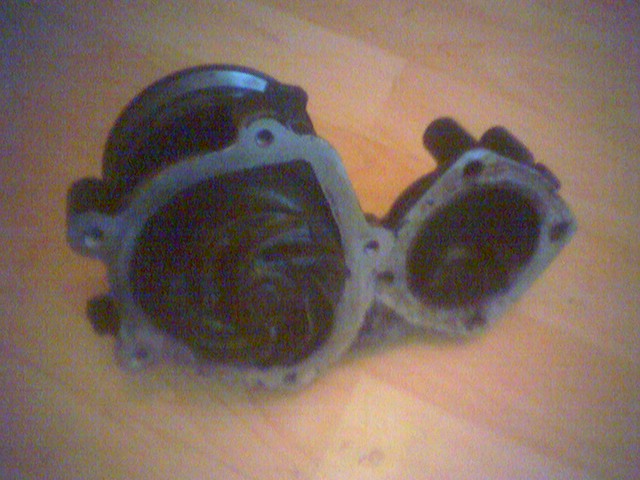

już wiem co piszczało.. jednak nie paski :roll:
potem zaczęło chrobotać i rzęzić... aż w końcu pompa wody się ujawniła... do wymiany :sciana:
** Dodano: 03-05-2008, 15:52 **

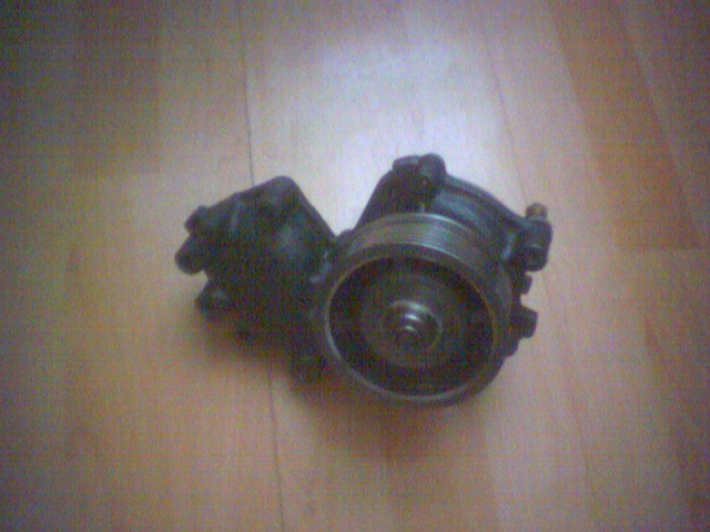

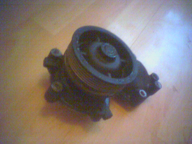

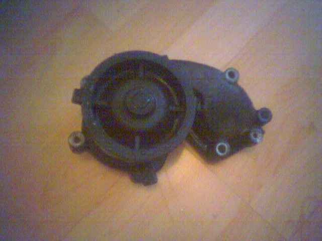

wytargałem pompę. Puściła z takiej malej dziurki za kołem pasowym więc poszło uszczelnienie... w sumie standard, poza tym hałasują łożyska przy kręceniu :doubt:
Wysłany: 03-05-2008, 15:16
no to tylko nowa pompa i ma smigac dalej autko
Wysłany: 06-05-2008, 11:32

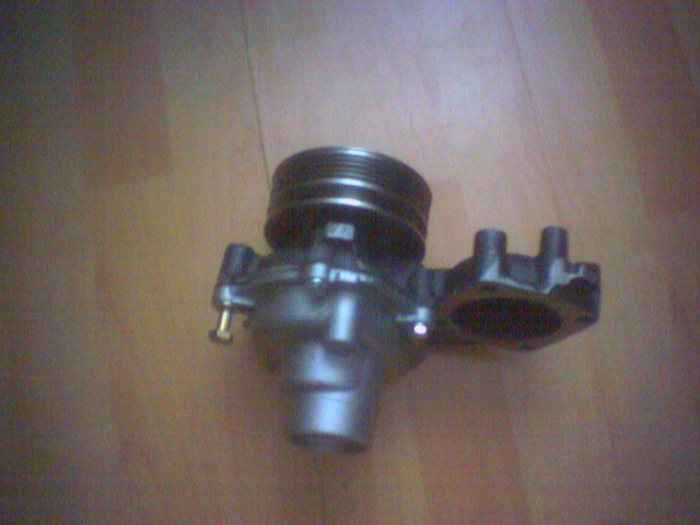

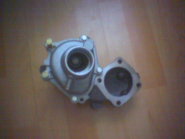

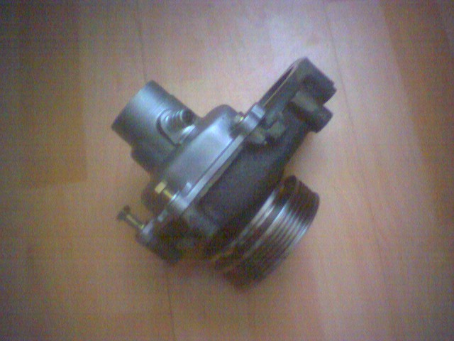

jest nowa pompa 8) tu nieoceniona okazała się pomoc kolegi opti który szybko załatwił i wysłał pompę i któremu oczywiście dziękuję :dlon:
Wysłany: 06-05-2008, 17:21
A jak ładnie się łyszczy ;D
