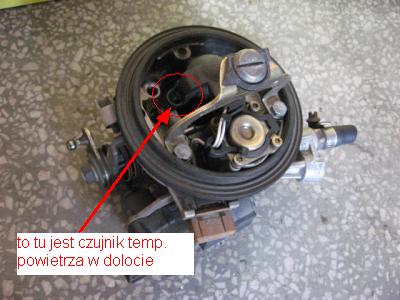

egon., tu masz na zdjęciu ten czujnik

I tak jak na zdjęciu lazik666, czujnik temperatury zasysanego powietrza.

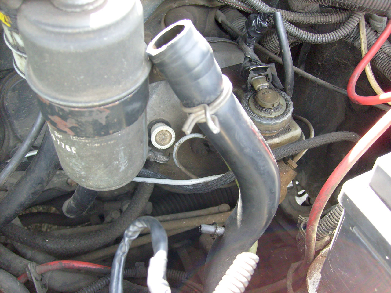

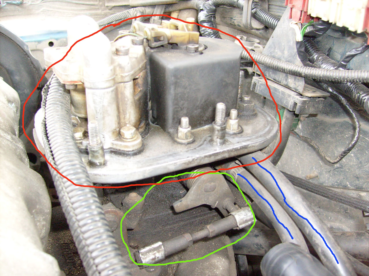

adrian8503
Dołączył: 04 Kwi 2009
Posty: 29
Skąd: Piekary Śląskie
Wysłany: 18-04-2009, 16:19

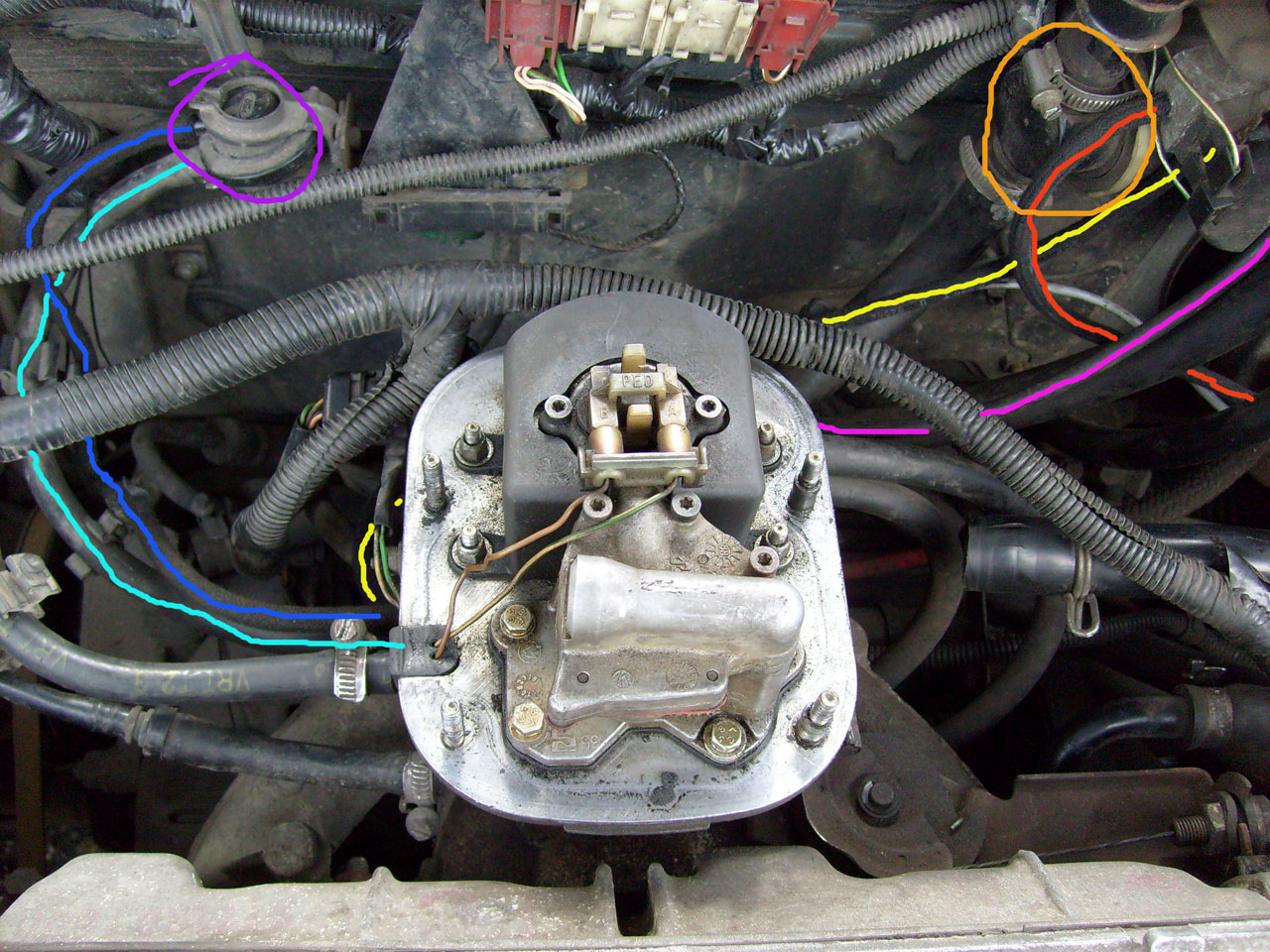

o to chłopaki zdjęcia....
[url]
-Na czerwono zaznaczyłem układ wtryskowy, na zielono cięgno gazu a niebieskim - przewody chyba z płynem chłodzącym.
Kolorami zaznaczyłem połączenia, zaworki, czujniki...
- Jasno-niebieski - króciec we wtrysku 6mm
- Niebieski - górny króciec we wtrysku 4mm
- Fioletowy - chyba zaworek Ford'owski poza tymi dwoma zaznaczonymi wężykami jest jeszcze jeden podpięty, połączony z puszką (chyba filtr) w prawym nadkolu
- Zółty - dolny króciec we wtrysku 4mm - dolny króciec czujnika(chyba to jest ten od ekonomizera)
- Czerwony - połączony z jakimś chyba zaworkiem znajdującym sią za akumulatorem - właśnie co to takiego??
- Różowy - prawy króciec w czujniku, drugi koniec podpięty do kolektora dolotowego razem z wężem od serwa
Na pomarańczowo zaznaczyłem jakiś zaworek który grubymi wężami jest podpięty do rurki z pętelką która to jest wkręcona do dwururki wydechu a drugi wąż połaczony jest z puchą obok zbiornika od wspomagania....w tym zaworku po prawej stronie - jest króciec, który jest nie połączony....brak wężyka. Może ktoś wie do czego on ma być podpięty.
- Żółty - to ten sam przewód co żółty na zdjęciu poprzednim.
- Różowy, czerwony i ta puszka Fordowska - widać wyraźnie połączęnia.
Teraz najważniejsze - Kolor Niebieski - to byłby ten silniczek krokowy?? Podpięty na cztery piny. Zielony - to CPP?? i w tym przypadku 3 piny...
Z czym ma być połączony króciec od węża odmy??

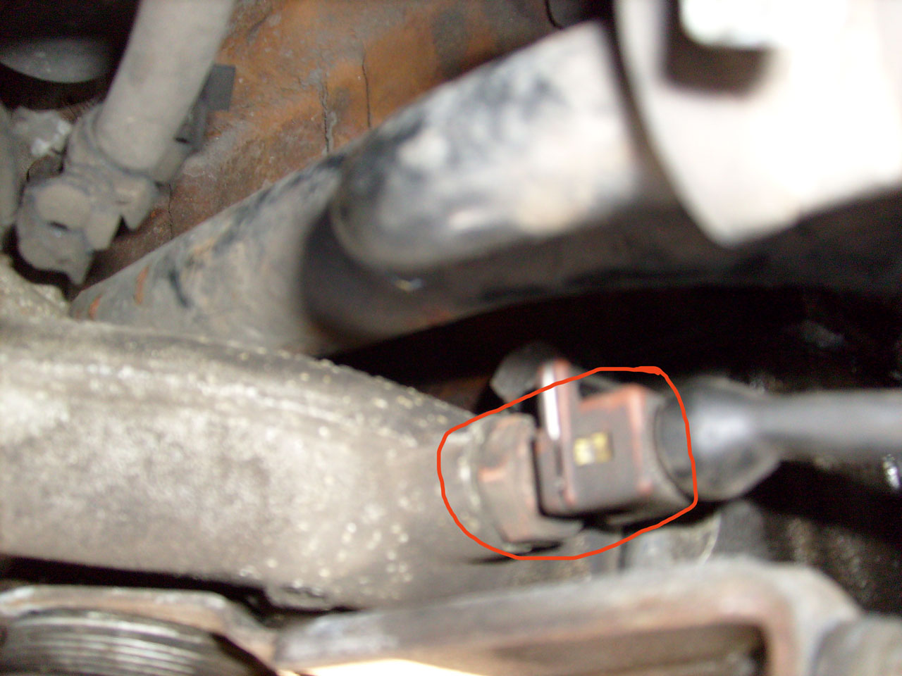

Czy to jest ten "niebieski czujnik" - bo u mnie jest pomarańczowy i wkręcony do kolektora w miejscu pod cięgnem gazu...widać to na djęciu. P.S. Zdjęcie do góry nogami ;D
Chłopaki co toza czujnik - wężyk jest połączony z kolektorem dolotowym ,wtyczka 3-piny.

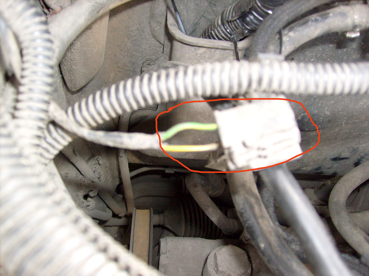

Dzisiaj znalazłem tę oto wolną wtyczkę...jest ona przy prawym nadkolu. Kabelki mają kolory: Zielono-żółty oraz żółto-czarny. Może to od sondy od podgrzewania??
To by było na dzień dzisiejszy tyle...kurcze, zrobiłęm sobie podgląd i....chyba za dużo tych pytań :lol: :lol:
Z góry wam wszystkim dziękuję za pomoc.
P.S. Jakby co to przepraszam za błędy ale pisałem w pośpiechu. Pozdrawiam :) :) :)

Wysłany: 18-04-2009, 16:28
adrian8503, patrząc po twoich fotkach to ja u siebie nie widzę połowy tych rzeczy
adrian8503
Posty: 29
Wysłany: 18-04-2009, 16:49
luki21, rozumiem że masz taki sam silniczek u siebie?? Może mógłbyś zrobic zdjęcia jak to u Ciebie jest i zrobiłbym wszystko na wzór twojego. Kurcze a co z tym krokowym...to jest to co zaznaczyłem, w tej metalowej obudowie??
Tipo 1.6 DOHC DGT(149C2.046),
Tipo 1.4 (78KM)(159A2.000)
Marea Weekend 1.9JTD(105KM)
Wysłany: 18-04-2009, 17:08
raczej ten niebieski na 3 fotce
adrian8503
Posty: 29
Wysłany: 18-04-2009, 17:29
luki21, mam jeszcze jedną prośbę, możesz zrobić otki spod filtra, chodzi mi o takie dokładniejsze z połączeniami tych węży z podciśnień. Aha i jak możesz zobacz do czego idzie ten cięnki wężyk co jest podpięty do węża z odmy...bo mi on spokoju nie daje.

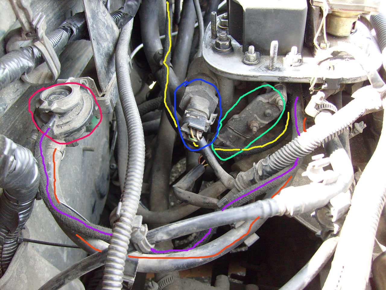

A ten czujnik znany jako niebieski to jest ten co u mnie jest pomarańczowy?? 5 zdjęcie.

lazik666
Dołączył: 13 Mar 2009
Posty: 892
Wysłany: 18-04-2009, 17:53

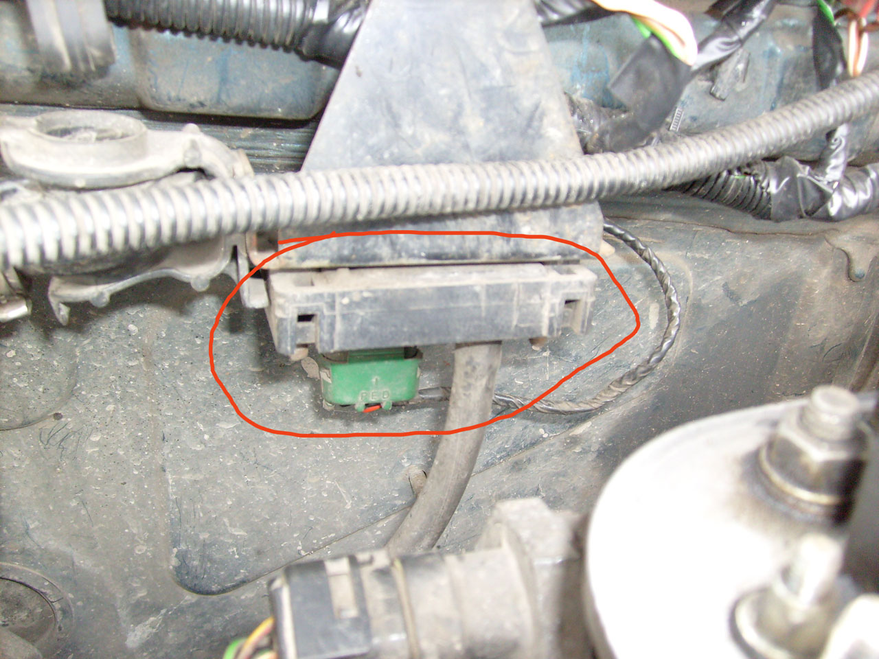

adrian8503, wąż odmy w filtr powietrza, ten cienki wężyk w podstawę wtrysku powinien wchodzić na jakiś mały króciec. Zdjęcie 5 to chyab to (mam inny silnik, na 100% nie wiem), zdjęcie 6 czujnik podciśnienia w dolocie (steruje zapłonem w zależności od podciśnienia=obciążenia), zdjęcie 7 to nie to, sondy mają inną wtykę
I need more ViCoDiN
był Fiat TIPO 1.4ie LPG
Wysłany: 18-04-2009, 18:08
lazik666 napisał/a:
Zdjęcie 5
czujnik temp wody
adrian8503, będę szedł z pieskami to porobię fotki ciężko bedzie mi zdjąć pokrywę bo mam gaz i zamontowany jest tak mixer że trzeba go też zdejmować a nie lepiej jak masz tyle problemów sprzedać i kupić mojego?
