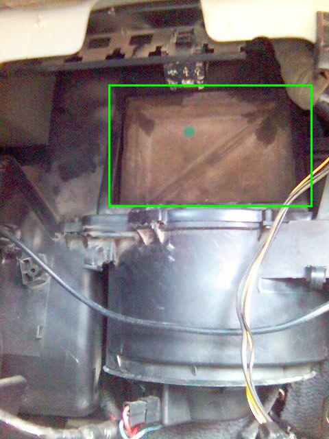

U mnie jest padnięte mocowanie ośki która wypadła z uchwytu i przeskakuje nie domykając klapki.Czecho u mnie ten silniczek jest całkiem inny i nie ma w środku żadnej elektroniki.Sam silniczek i dwa przewody.Sorki za jakość fotek.(telefon)

"Czecho" u mnie jest taki sam silniczek jaki pokazał "ZielonyTBG". Z tego wnioskuję, że zabezpieczenie p/przeciążeniowe musi być w panelu sterowania. Ciekawe czy ktoś posiada schemad tego "ustrojstwa" :idea: , może jakiś elektronik co nieco by z tego wywnioskował :lol: .

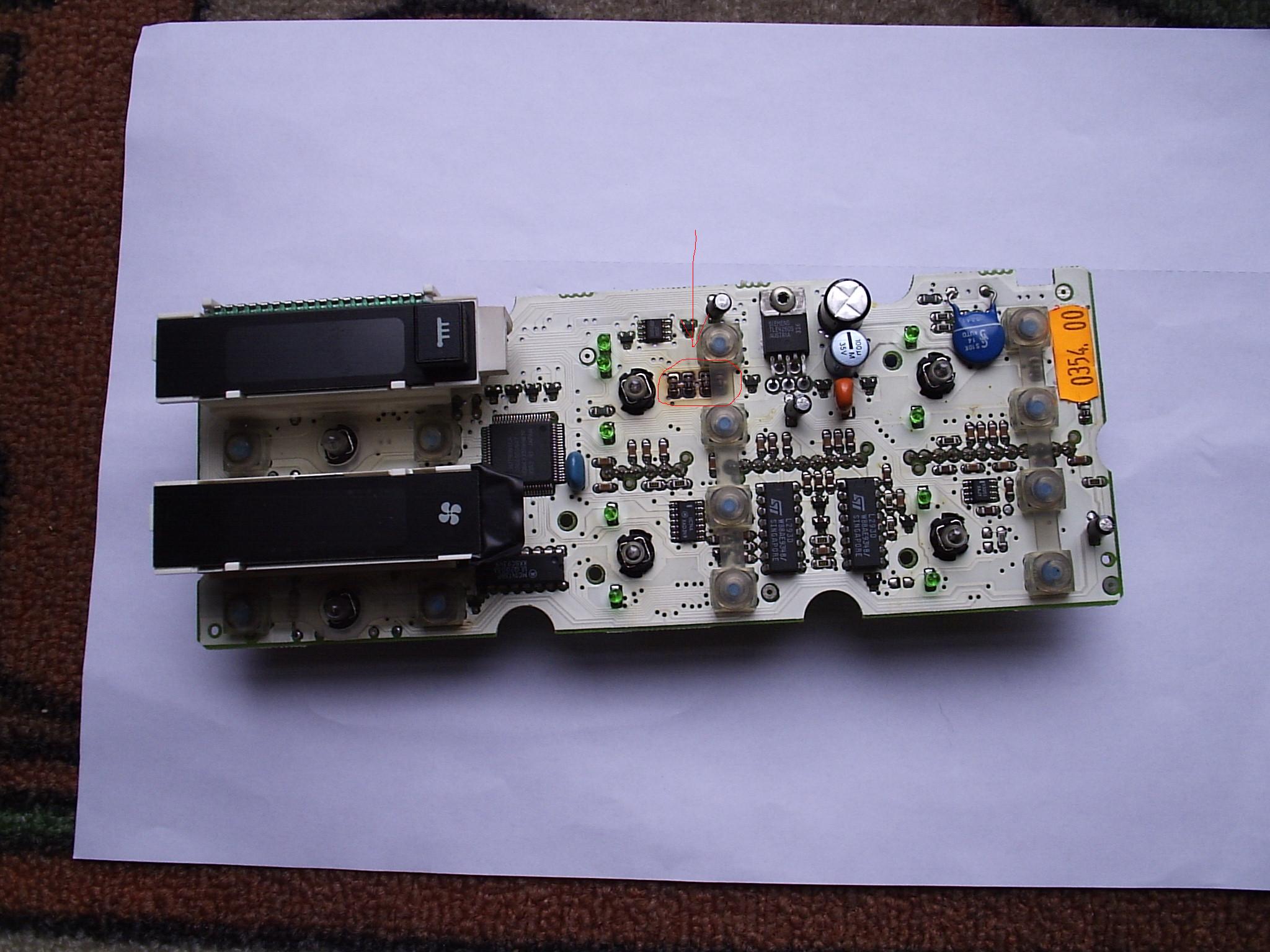

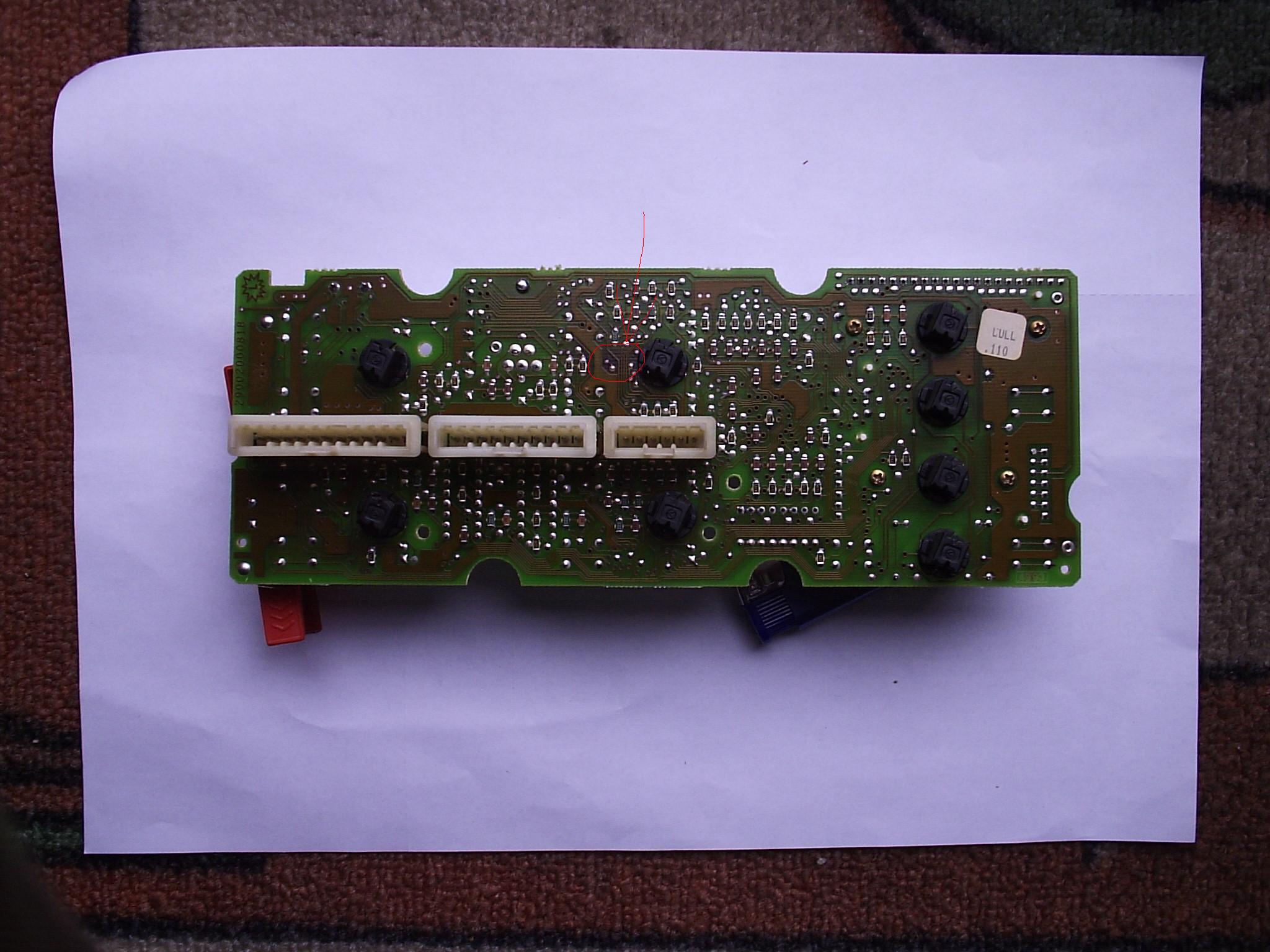

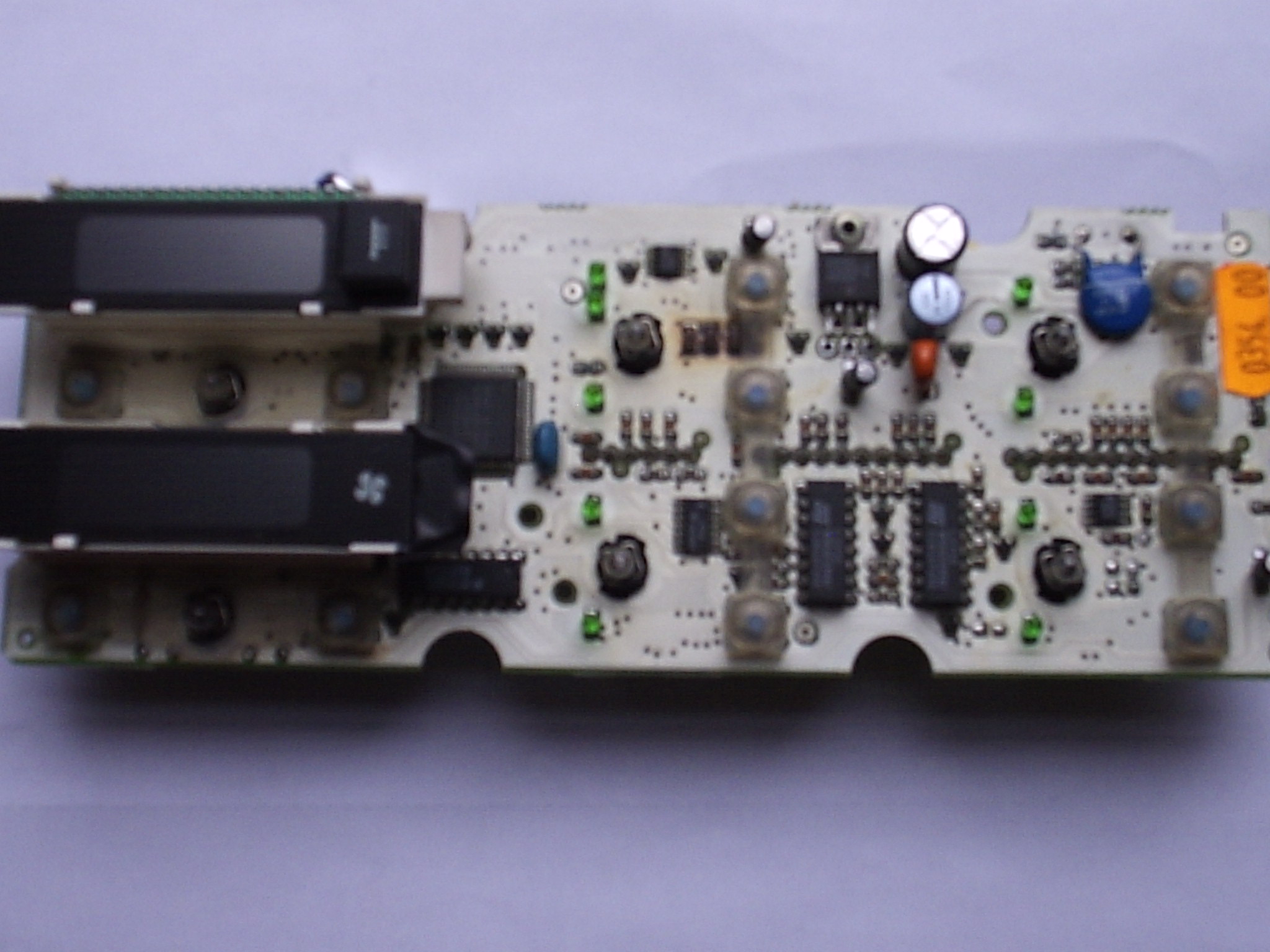

To może razem...do czegoś dojdziemy. Dziś zozkręciłem wspomnianą centralkę (panel sterowania) i oto co moje oczy zobaczyły: http://www.tempra.org/uploads/panel1.JPG http://www.tempra.org/uploads/panel2.JPG http://www.tempra.org/uploads/panel3.JPG Na pierwszym zdjęciu zaznaczyłem 4 (oporniki?) najwidoczniej spalone elementy. Na trzecim zdjęciu to samo miejsce od strony płytki drukowanej. Niestety w tematach elektroniki jestem noga...więc trzeba się naradzić. Może ktoś z Was jest w stanie skumać co to jest. Być może jest to żródło naszego problemu. Ciekaw jestem czy ktoś jeszcze rozbierał ,może by porównać te uszkodzone miejsce w przypadku takich samych objawów.

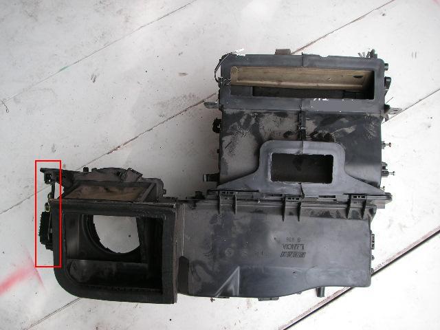

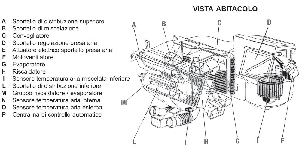

A co do fotki to nie znalazłem,ale na rysunku jest to silniczek oznaczony jako EJest on zamontowany na prawej bocznej części nadmuchu nad wentylatorem.
EDIT:Znalazłem fotkę na Allegro i zaznaczyłem ten silniczek.
