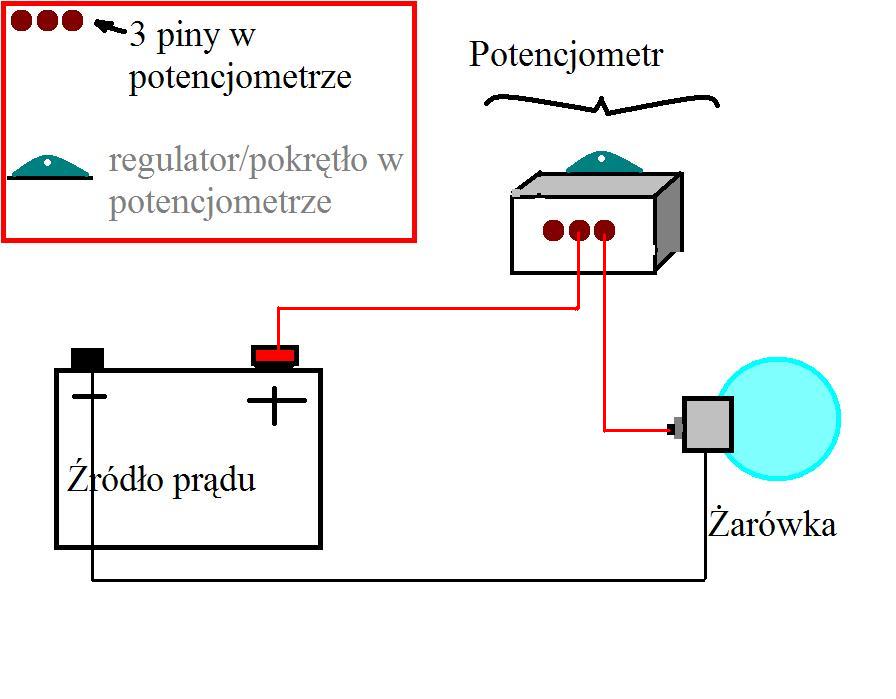

jeden spaliłem, pomimo, że szukałem w googlach
niby wszystko opisane, tyle tylko że ja... jestem humanistą
oto rysunek
jak zrobić by żarówkę ściemniać i rozjaśniać
byłbym wdzięczny o rozrysowanie, gdyż z opisu nici wyszły (tzn wyszedł dym z potencjometru)
jedna uwaga ;)
plus (kabel) niech będzie zaznaczony czerwonym kolorem
zero/masa/minus innym kolorem
z góry dzięki

s3kawka, elektronikiem nie jestem,ale jeżeli ta żarówka ma parę wat a potencjometr to taki zwykły z np. radia,to nie wytrzyma on takiego obciążenia.Napisz dokładniej co to za potencjometr i jaką moc ma ta żarówka.Jak byś w miejsce żarówki podpiął diody LED to nie było by problemu.

Ten potencjometr spaliles dlatego ze ma on za mala moc strat.Musisz zastosowac potencjometr z drutem oporowym np. z regulacji podswietlania zegarow w polonezie.

dzis dowiedzielm sie ze przy tym systemie trzeba zamontowac jakis opornik, czy inne cudo ktore pociagnie calosc, dla mnie to juz wyzsza technika
tak jak napisal lordabarth chyba lepiej poszukac czegos co juz kiedys dzialalo i dostoswac do swoich potrzeb

od biedy jeśli to żarówka która ma tylko parę wat a zasilasz to wszystko np z 12Volt to starczy jeden tranzystor MOSFET jakiś i z dwa rezystory, tak w najprostszym przypadku, albo nawet tranzystor bipolarny...
teraz jestem zawalony zajęciami i nie mam jak Ci na szybko rozrysować, ale może wygooglasz. w przypadku np mosfet'a masz 3 nogi - dren, bramka, źródło, teraz jeśli nie pomylę (późno jest już...) to tak: bierzesz ze sklepu elektronicznego jakiś mosfet z kanałem typu N, który wytrzymuje te parę wat (jeśli to zwykła żaróweczka); 'nogę' D = Dren tego mosfeta podłączasz do plusa, a między nogą Źródło (S) a masę (minus) dajesz żarówkę; między bramkę (G) a plus dajesz swój potencjometr, zapewne będzie on miał coś koło 100 kOhm ale z nim jeszcze szeregowo np 10kOhm, dodatkowo między tą bramkę G a masę daj rezystor np 1 MOhm.
jest późno, mam nadzieję, że nie pomyliłem, ale powinno to działać;
albo na jakimś bipolarnym tranzystorze NPN, ale dobranym pod taką moc (prąd płynąc) jaką żarówka pobiera;
bipolarny - emiter, baza , kolektor, E,B,C; Kolektor do plusa, między emiter a masę (minus) żarówkę, a między bazę a plus potencjometr; tak nawet masz prościej, ale byś nie spalił go to musio wytrzymywać prąd jaki bierze żarówka;
musisz ew rezystory i tranzystor dobrać w zal od żarówki i zasilania; może jak masz jakichś miłych sprzedawców w jakimś elektronicznym to Ci pomogą;
