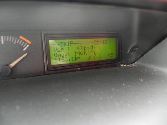

A to moje wyniki spalania 1.6 i.e z prawie 1200 km.Jak widac po sredniej predkosci dystans zrobiony glownie w miescie choc w zadnym korku nie stalem.Oczywiscie pb jezdzac zwyczajnie,ekonomicznie.Rzadko wyprzedzalem bo wiem ze mozna tez tym silniczkiem wykrecic spokojnie srednia na poziomie 15 litrow.Tylko po co :)
Wysłany: 14-05-2012, 16:58
shagger78, co to za licznik ? sam robiłeś czy kupiłeś ?
Wysłany: 14-05-2012, 17:09
Leśniczy, ubiegłeś mnie :) to samo miałem pisac, ciekawe rowiązanie. Działa na PB i LPG :?: pisz :food:

ale bajer :o

Leśniczy, sam robilem ze znajomym:)Opisywalem tu na forum bo montaz sprawial mi klopoty:)Ale juz od jakiegos czasu dziala wszystko w pelni :) Konstrukcja zajela sporo czasu,montaz tez a najwiecej problemow bylo z doprowadzeniem impulsu predkosci bo w tipo przeciez licznik na linke ale oplacilo sie bo wiem jak jezdzic ekonomicznie :)
Nie mam lpg i na zwyklym lpg nie ma mozliwosci by dzialalo bo przeciez nie ma zadnych czujnikow ktore zliczalyby ilosc przeplywajacego gazu.Ale gdyby byla sekwencja jest mozliwosc podlaczenia-poprostu pod wtryskiwacze gazu :)
