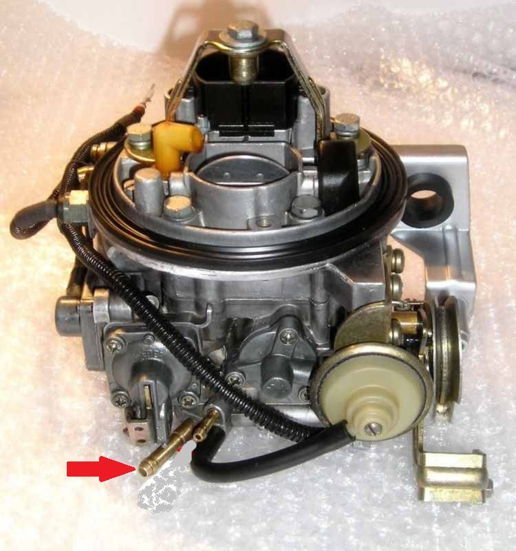

przeszukałem forum ale niestety na moje pytanie jak dotąd nie ma konkretnej odpowiedzi...a pytanie brzmi:
co daje podłączenie zaznaczonego króćca do obwodu odpowietrzania ? odma główna idzie ze skrzyni korbowej do kopuły gaźnika i ten obieg jest jasny ale po co to rozgałęzienie do korpusu gaźnika ? i jaki to może mieć wpływ na pracę silnika ?
dzisiaj zauważyłem, że ten wężyk jest pęknięty przy nasadzie króćca więc jutro idzie do wymiany.

To jest zapewne obejście przepustnicy na biegu jałowym. Z głównej odmy ciągnie przed przepustnicą - z góry gaźnika, gdy silnik pracuje na jałowym przepustnica jest prawie zamknięta i ciąg na głównej odm'nie jest zapewne znikomy.

jutro założę nowy wąż i zobaczę jaki efekt artystyczno wizualny ... :roll:

Tak a propo odpowietrzenia korpusu, jak masz w temacie to do tego służy ta żółtka fajka na górze, czyli żeby narastające opary nie wypychały paliwa przez dysze.

przewód wymieniony. Nie zauważyłem żadnych zmian w pracy silnika ;D a stary tak pękł, że miał przedmuch jak rura wydechowa...
