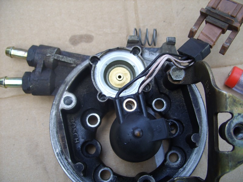

Witam mam takie pytanie. czy ktoś może mi powiedzieć gdzie się znajduje czujnik od układu ssącego dolotowego?? Czyli ten od powietrza. Bo chodzi o to że mam lekko za duże spalanie i mówili aby sprawdzić czujnik, właśnie dolotowy powietrza, czujnik temp, wody, sonda itp. Ale właśnie nie mogę znaleźć tego dolotowego. Niech toś powie gdzie on jest i jak on wogule wygląda. Jeśli można to proszę o zdj

Jeżeli jest to monowtrysk to jest on w czarnej czapeczce wtryskiwacza. Jak się uda jutro zrobię foto i wkleję.

Dobermannn, było by bardzo fajnie jak byś zrobił zdjęcie

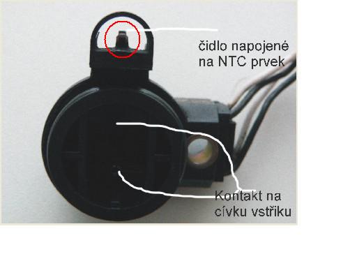

Po zdjęciu obudowy filtra powietrza widać we wtrysku czarny plastik z cyckiem i to jest właśnie czujnik temperatury zasysanego powietrza.W okolicach 20°C powinien mieć jakieś 2,5kΩ.
Zaznaczyłem go na czerwono
Wyjście jest we wtyce której na fotce akurat brakuje.Dwa przewody są od wtryskiwacza a dwa od czujnika.
Wysłany: 24-11-2009, 20:18
Tu masz zdjecie kabli i kostki

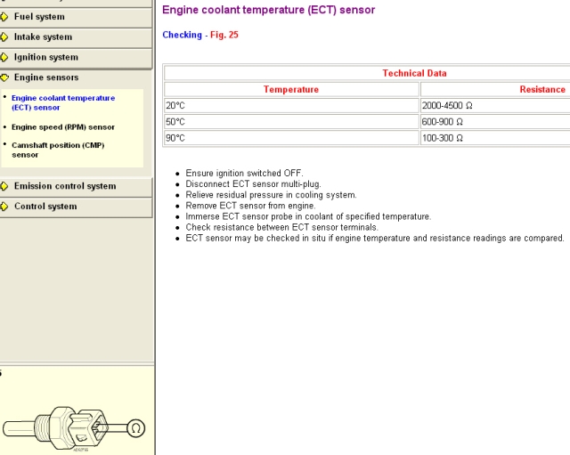

ZielonyTBG, Sprawdziłem ten czujnik i w temp. ok 20 °C ma 2,5 kOhm.
Tutaj jest tabela z temp oraz jaka powinna być oporność w kOhm
Po moim pomiarze wygląda to tak:
10 st - 3kOhm
20 st - 2,5kOhm
30 st - 1,4kOhm
60 st - 0,5kOhm
Czy to jest walnięty czujnik czy jednak szukać gdzie indziej przyczyny nadmiernego spalania
Posty: 2214
Wysłany: 26-11-2009, 18:24
Trudno mi powiedzieć bo ja mam taką rozpiskę ;D

zielony tbg z tego co widzę to podałeś tabelę rezystancji od czujnika temperatury wody , czyli tym bym się nie sugerował
