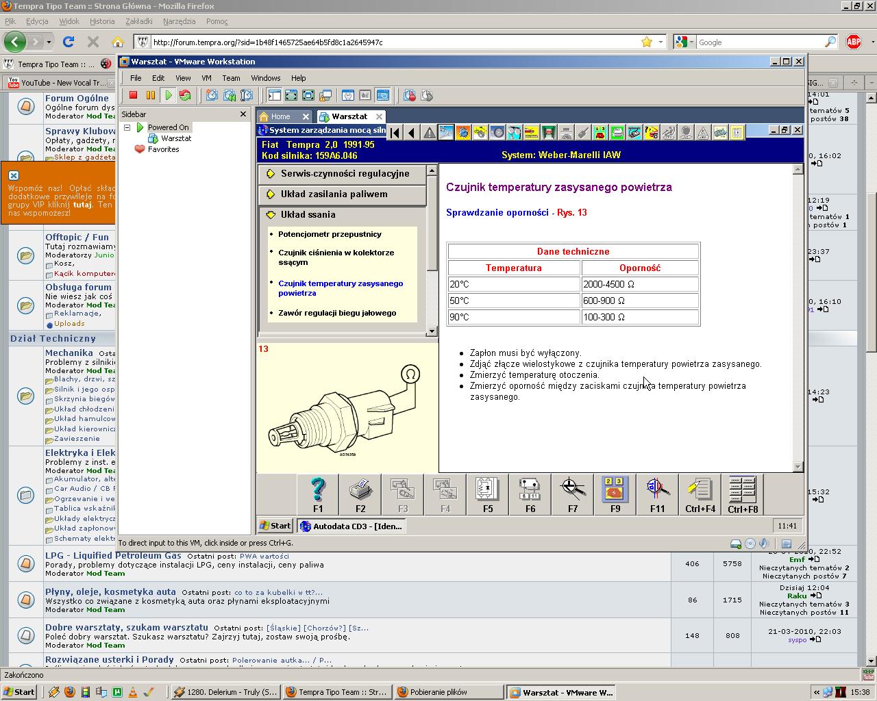

temp powietrze jak sprawdzić?
też się jakoś rezystancję mierzy (gdzieś jest o tym na forum). Ale najprościej, choć nie najpewniej jest sprawdzić go wypinając wtyczkę i obserwować czy są jakieś zmiany. Jak nie ma to całkiem możliwe że padł czujnik i komputer nie ma kompletnych danych o temperaturze. Warto wymienić zapobiegawczo, bo koszt niewielki

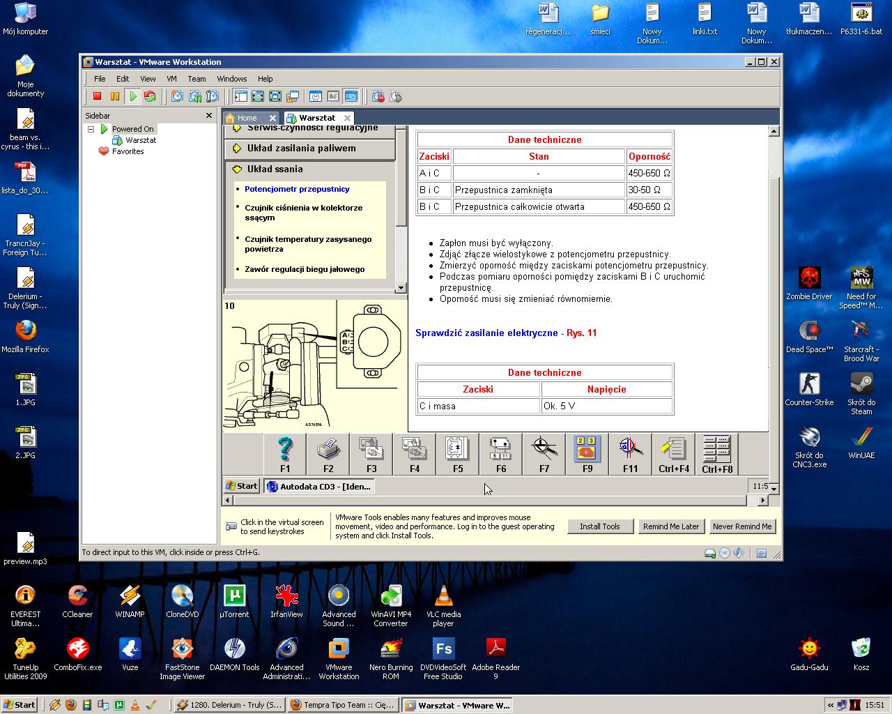

tu zaś masz opis jak się sprawdza cpp

Masz wyżej napisane jak ustawić CPP.
