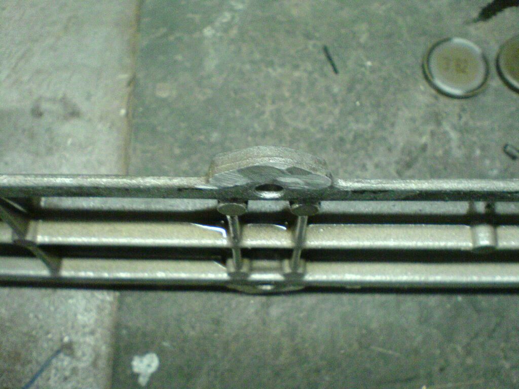

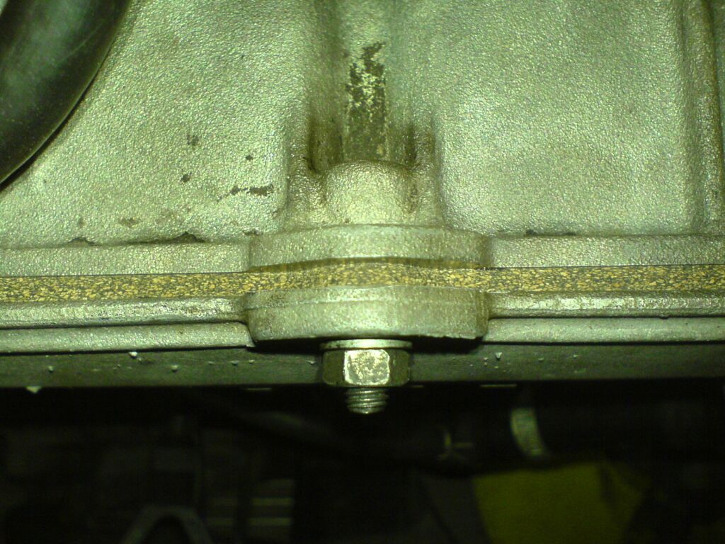

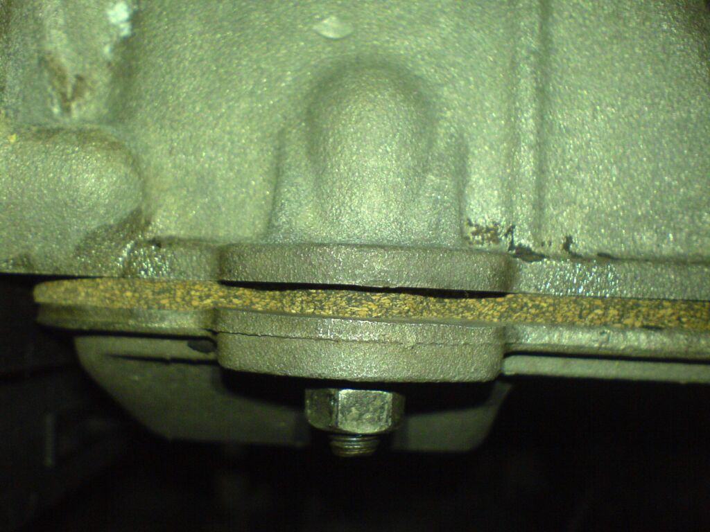

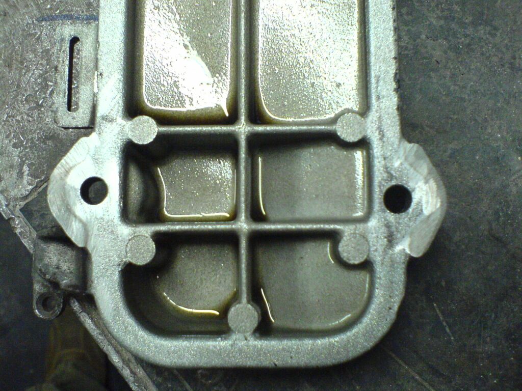

Jak wiadomo wyciek z pod owego dekla jest częsty i paskudny bo na samej górze i ciapie po całym silniku.Wiem że niektórych to nie rusza,ale są osoby które tego nie lubią.Pewnie nie jedna osoba tak już zrobiła lub wymyśliła coś innego,ale mimo to myśle że komuś się to przyda.
Po zmianie uszczelki jest z nią spokój przez miesiąc może dwa i zaczyna się pocić.Gdy chcemy dokręcić to już nie ma jak bo jest wyczuwalny opór.Wystarczy przy pomocy szlifierki kątowej usunąć 6 jak by podpórek przy każdym otworze do przykręcania owego dekla.Po tym zabiegu istnieje możliwość dokręcenia dekla i ściśnięcia uszczelki.
Oczywiście należy śrubki dokręcać z rozwagą i wyczuciem.
Jako że nie zrobiłem fotki przed "wykastrowaniem" 8) dekla,zaznaczyłem na czerwono miejsce gdzie znajdowały się owe podpórki.
