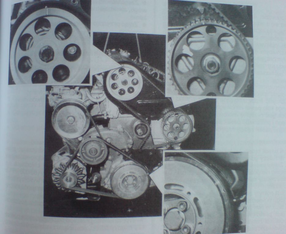

I drugie pytanie jak ustawić pompę wtryskową bo są dwa znaki i nie mam zielonego pojęcia na który znak ustawić rozrząd
Wysłany: 15-05-2010, 15:09
może pomoże :D
