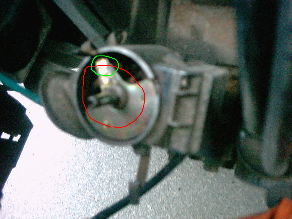

Mam następujący problem, ułamał się ząbek metalowy, na foto zaznaczone zielonym.
czy da się w zapłonie wymienić ten element zaznaczony na czerwono? czy trzeba cały aparat zapłonowy?

Możesz spróbować przykleić jakimś klejem do metalu (np distal bo można go puźniej obrabiać i polerować) ale trzeba to zrobić dokładnie bo iskra musi być rozdzielona precyzyjnie. W kopułce jest mało miejsca a wszystko jest wymierzone.
Nie mniej jednak nie słyszałem o takiej usterce i nie wiem czy ktokolwiek wymieniał czy naprawiał.

związałem drucikiem i zespoliłem klejem do metalu (24zł tuba)
niestety autko nie bardzo chciało dobrze pracować, gasł silnik i był bardzo słaby.
Ale wczoraj postanowiłem znów pogrzebać trochę przy zapłonie.
Zdecydowałem się na przestawienie zapłonu, choć mechanik wcześniej go ustawił i stwierdził żeby go już nie ruszać bo to jedyne możliwe ustawienie.
Ale co tam, stwierdziłem że najwyżej wrócę do poprzedniego ustawienia.
No i poluzowałem zapłon, przekręciłem w lewo o jakiś centymetr.
dokręciłem i odpaliłem auto, i co? i bajer, dostał takiego kopa że szok :) )))
w końcu po wielu mękach naprawiłem autko :) ))
teraz pozostało pojechać do gazownika w celu regulacji, żeby nie za dużo palił ;)
