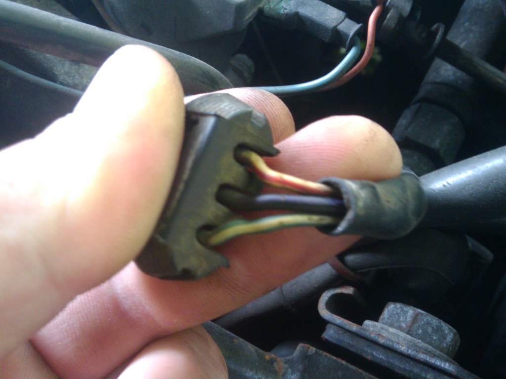

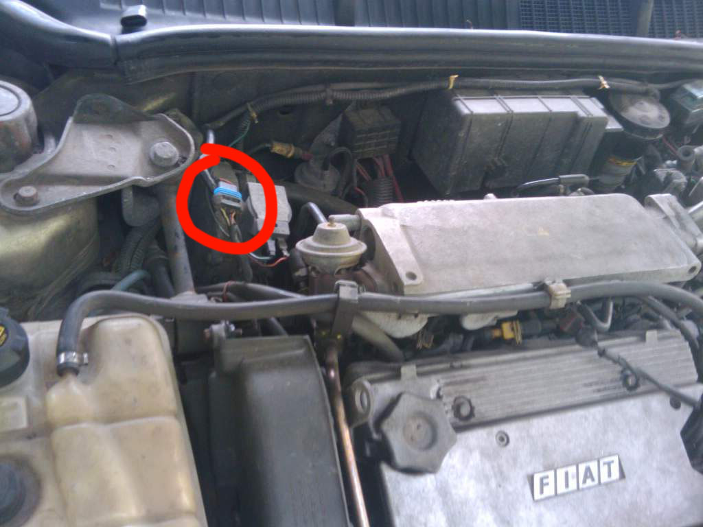

A więc znalazłem troszkę czasu i dobrałem się do temperówki. I tak, wtyczki diagnostycznej pod kanapą nie mam :(
Znalazłem za to wtyczkę z kabelkami o chyba odpowiednich kolorach pod maską silnika
Tak czy siak, zaryzykowałem zrobienie mostka i...nic :( kontrolka uparcie świeci i nic więcej.
