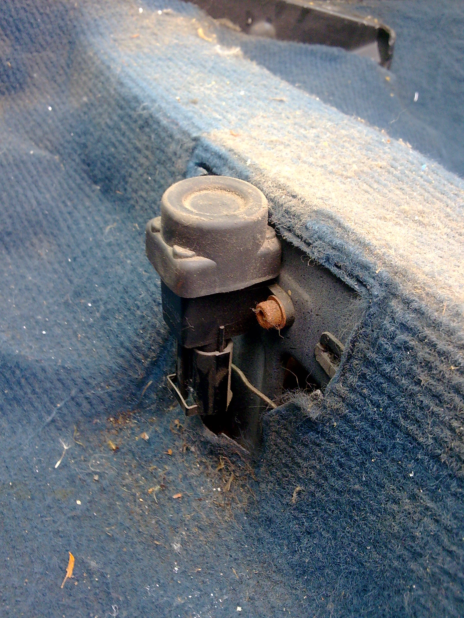

kaliburza, nie wiem czy w tipo montowali te wyłączniki bo ja w temperce mam pod siedzeniem kierowcy wyłącznik bezwładnosciowy takie cos sprawdz bo on tez rozłacza pompke paliwa jak bys miał to spróbuj wcisnąc

tymek, Znalazlem taki wylacznik ale wcisnac sie go nie da. A pompy nie slychac.

kaliburza, to znaczy ze masz obwód zamkniety :lol: czyli dobrze
