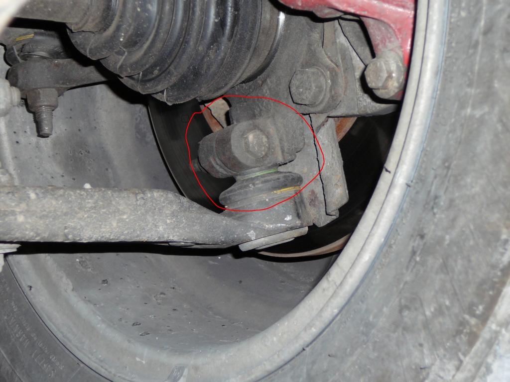

Panowie,kupiłem właśnie nowe wahacze VEMA do mego Tipo z 1993r. Mam pewne wątpliwości: w tej chwili, w wahaczachktóre siedzą w samochodzie,trzpień sworznia jest blokowany w zwrotnicy śrubą, nazwijmy, poprzeczną a także nakrętką. W wahaczach które kupiłem jest tylko podtoczenie w trzpieniu swożnia na tę poprzeczną śrubę nie ma zaś gwintu na nakrętkę??
Czyżby wybrakowane? Do tego trzpienie w sworzniach poruszają się z wielkim oporem.
Proszę o porady co z tym fantem robić bo w weekend planowałem wymianę... :roll:
Wysłany: 07-02-2008, 20:45
sworzen wchodzi w zwrotnice i tam masz srube blokujaca wlasnie sworznia wahacza.. wszystko jest oki nic sie nie martw :)
tak to wyglada
Wysłany: 07-02-2008, 20:47
Rudiger, wszystko jest ok z twoimi wahaczami bo sworzeń nie ma gwintu i musi chodzić ciężko bo jest nowy. Zużyte chodzą lekko. Sprawdź tylko czy masz odpowiednią średnicę sworznia bo były 15 i 17 mm.
Pzdr
Wysłany: 07-02-2008, 23:16
dokładnie wszystko gra bo ta śruba o której mowa to nie jest w komplecie z wahaczem ją odkręcasz wyjmujesz wkładasz sworzeń i przykręcasz te samą śrubą ( bądź nową) w tym samym miejscu)
